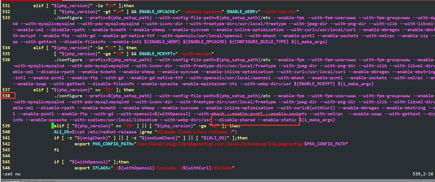

手动加下编译参数,进入到/www/server/panel/install目录下
然后编辑php.sh文件,找到./configure添加下面参数然后重新安装
大概行数是在548,参数加在你需要安装的PHP版本。
例如我要安装PHP7.3,则将参数加到538这后面的编译
  1. --disable-shared --enable-static

大神,您好,我这个好像多了个这个参数 是不是替换成您截图的这个
  1.   ./configure --prefix=${php_setup_path} --with-config-file-path=${php_setup_path}/etc --enable-fpm --with-fpm-user=www --with-fpm-group=www --enable-mysqlnd --with-mysqli=mysqlnd --with-pdo-mysql=mysqlnd --with-iconv-dir --with-freetype-dir=/usr/local/freetype --with-jpeg-dir --with-png-dir --with-zlib --with-libxml-dir=/usr --enable-xml --disable-rpath --enable-bcmath --enable-shmop --enable-sysvsem --enable-inline-optimization --with-curl=/usr/local/curl --enable-mbregex --enable-mbstring --enable-intl --enable-pcntl --enable-ftp --with-gd --enable-gd-native-ttf --with-openssl=/usr/local/openssl --with-mhash --enable-pcntl --enable-sockets --with-xmlrpc --enable-zip --enable-soap --with-gettext --disable-fileinfo --enable-opcache --with-webp-dir=/usr <b>${ENABLE_MCRYPT}</b> ${i_make_args}
发表于 2022-1-8 10:58:24 | 显示全部楼层
你在-with-webp-dir=/usr后面加上就好了,记得空格。
然后在执行bash php.sh install 7.3 或者 bash /www/server/panel/install/php.sh install 7.3
安装php版本以你实际版本
