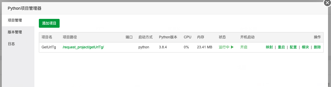

【已解答】python项目管理器(版本1.9),经常自动暂停
发表在 Linux面板2022-1-8 17:23 [复制链接] 8 10950
查看日志,python项目也没有报错
发表于 2022-1-9 14:56:08 | 显示全部楼层
您好,截图看下日志哪里有没有显示
发表于 2022-1-9 15:11:17 | 显示全部楼层
大炮运维V587 发表于 2022-1-9 14:56
您好,截图看下日志哪里有没有显示
日志没有报错,只有项目输出的内容。
我项目入口处也做了全局try,遇到错误也不会让程序整结束。顺便问下,日志可以清空吗?没找到按钮。
