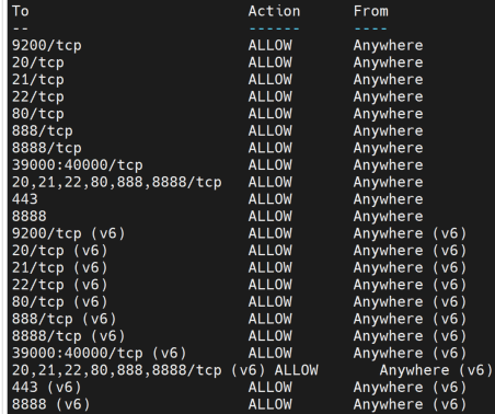

发表于 2022-1-15 14:12:48 | 显示全部楼层
端口已开放

无法访问一般都是端口问题,请检查端口是否正常通讯;
如果面板已经安装完成了,执行下面的命令看看服务器内是否正常访问到面板
  1. curl 127.0.0.1:$(cat /www/server/panel/data/port.pl)/login
执行命令后可以截图发出来
另外,实验室如果网络复杂,可以咨询导师需要使用什么ip访问面板,端口是走到哪里的,是否需要代理端口等

发表于 2022-1-15 14:44:34 | 显示全部楼层
将面板端口设置成80了?面板默认是8888端口,80是web服务用的
另外,面板只能用root用户执行命令才好使
发表于 2022-1-15 14:55:28 | 显示全部楼层
另外,面板只能用root用户执行命令才好使 ...
请问一下这个端口应该由80该为8888吗?在ubuntu16.04 系统下应该怎么操作修改?
若我用用户身份来sudo执行命令会有什么麻烦的地方?会影响后续的操作吗?(宝塔只是协助建wordpress站点,更多操作在wordpress上)
发表于 2022-1-15 14:59:39 | 显示全部楼层
若我用用户身份来sudo执 ...
sudo改不了,需要用登录到root用户,执行bt 8命令修改端口
