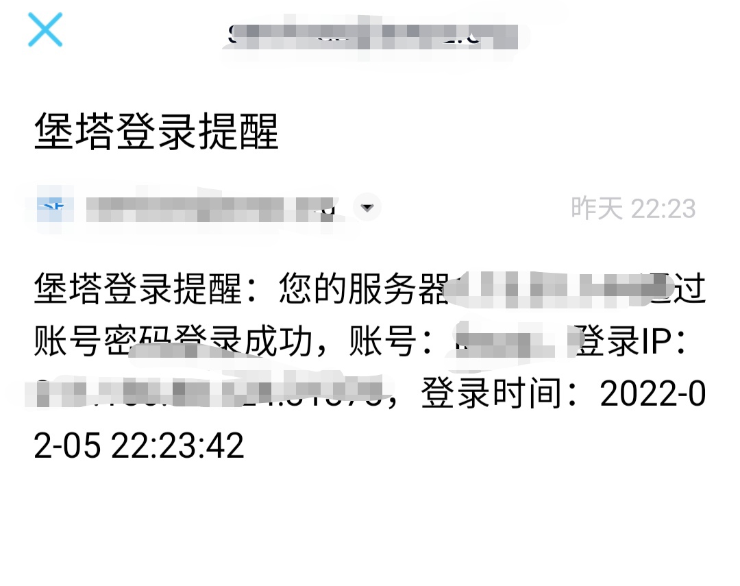

昨天晚上十点钟还能正常使用,可以收到登录告警
之后约晚上十一点半的时候,邮件服务就连接不上了,检查25、465、587等端口正常。
