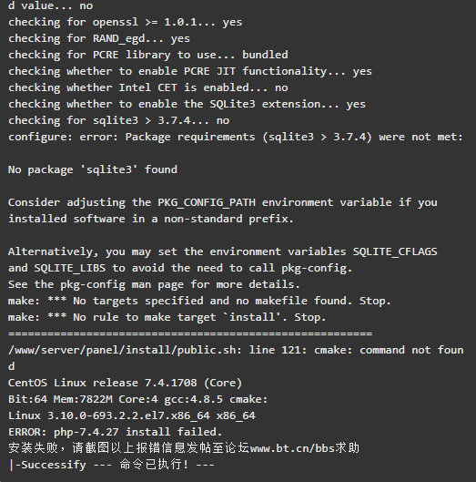

低版本的可以安装,只要是PHP版本高于7.4就安装失败,php8.0也安装不了,请问是什么原因?
安装日志
安装日志
发表于 2022-2-14 16:35:37 | 显示全部楼层
您好,您的服务器上缺少sqlite3 和cmake,您到服务器SSH终端里执行
  1. yum install sqlite-devel cmake cmake3  -y
然后重新安装下php,还有问题您再进行反馈

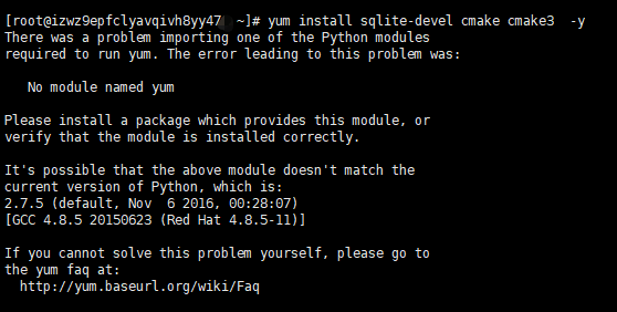

命令后显示
There was a problem importing one of the Python modules required to run yum. The error leading to this problem was:No module named yum
发表于 2022-2-14 17:06:48 | 显示全部楼层
宝塔用户_ymyrpp 发表于 2022-2-14 16:46
命令后显示
There was a problem importing one of the Python modules required to run yum. The error  ...
您好,看错误是yum出现了错误,您截图多点信息,看具体的错误信息

如果是yum出错需要怎么解决?系统:CentOS 7.4.1708 x86_64(Py3.7.9)

你好 你的系统yum损坏了 如果是新安装的系统或者说没有重要数据的话建议备份好数据重装下系统
如果是正在运行的 可以发工单给服务器运营商 说yum命令损坏 无法使用yum
