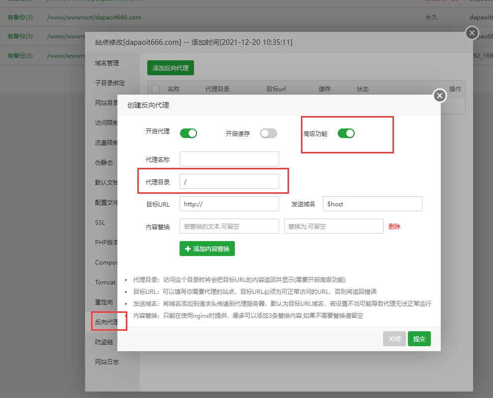

感谢解答,这个是我们公司的项目,麻烦问一下这个目录如何反向代理到后端服务器呢?

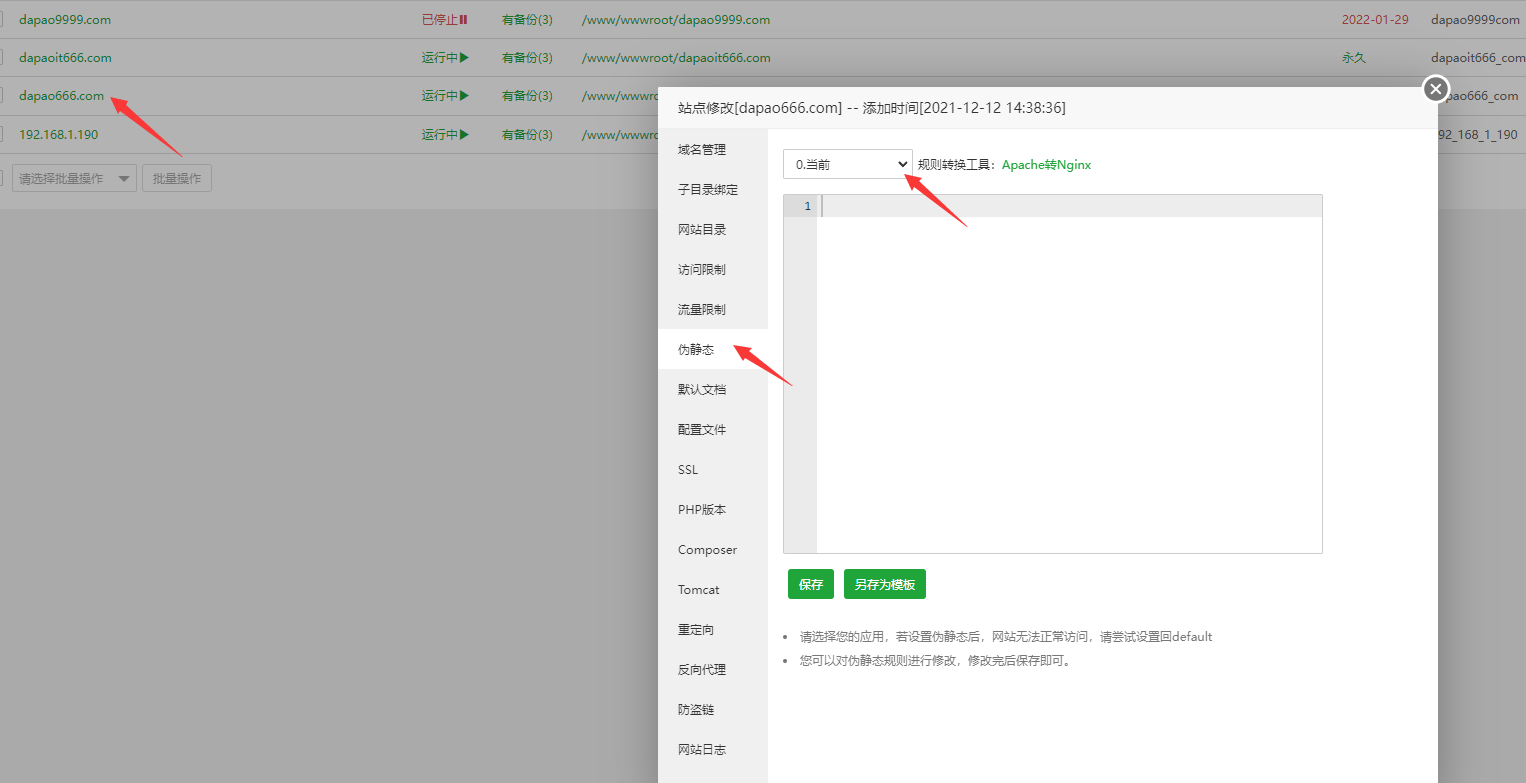

感谢解答,麻烦问一下这个检查一下伪静态是否设置如何检测呢?
发表于 2022-2-15 15:34:08 | 显示全部楼层
CHAChangan 发表于 2022-2-15 14:54
感谢解答,这个是我们公司的项目,麻烦问一下这个目录如何反向代理到后端服务器呢? ...
您好,您可以到这里进行添加反代
发表于 2022-2-15 15:35:03 | 显示全部楼层
伪静态在这里配置

发表于 2022-2-17 14:45:37 | 显示全部楼层
已经解决了,确实是反向代理的问题,感谢大家不吝赐教
