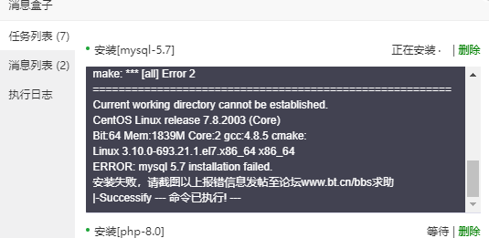

好无奈啊,问题一个接一个,不就卸载了Apache
装了Nginx吗。问题一个接一个,前面的问题解决不了。我重新安装宝塔都解决不了,现在好了,数据库都装不上了。
