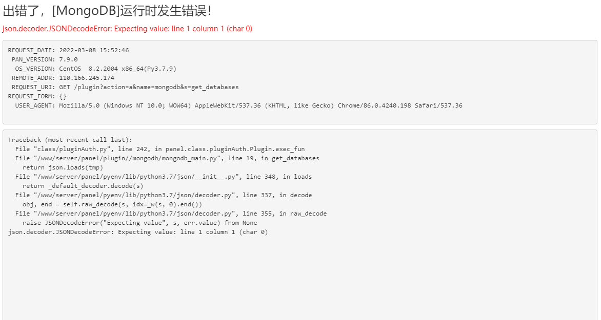

【已解决】mongo 启动不了,启动了提示错误
发表在 Linux面板2022-3-8 15:55 [复制链接] 7 3093

您好,您方便的话私信发我你的Todesk远程连接码,我看下是什么问题导致的
发表于 2022-3-9 11:26:28 | 显示全部楼层
大炮运维V587 发表于 2022-3-9 10:42
您好,您方便的话私信发我你的Todesk远程连接码,我看下是什么问题导致的 ...
我把宝塔账号密码发给你行不
你直接登陆上去看呗
发表于 2022-3-9 11:34:28 | 显示全部楼层
私信发你了
发表于 2022-3-9 12:09:55 | 显示全部楼层
已经解决,用户修改过mongodb配置文件,而且修改错误导致的,使用正确的mongodb配置文件覆盖后重启mongodb即可
