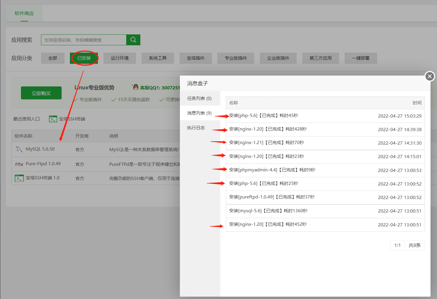

新装的宝塔面板,如图显示,已安装的就这几个。但是,实际上已经安装好多次了
按论坛里的方法,在云服务器的命令行里执行过了,重新执行安装,也还是这样

前面回答都不对。我是每次安装都是全新安装的操作系统。试过debian和EulerOS,都不能正常安装。最后换回centOS,搞定,一切正常,一键安装。
