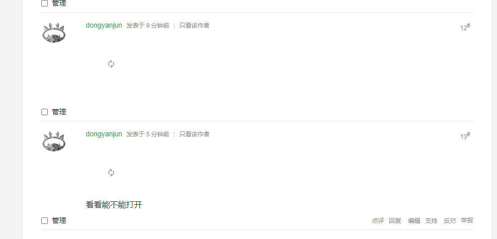

发表于 2022-6-8 16:37:04 | 显示全部楼层
发表于 2022-6-8 16:40:41 | 显示全部楼层
看看能不能打开
发表于 2022-6-8 16:46:37 | 显示全部楼层
打不开
发表于 2022-6-8 16:55:57 | 显示全部楼层
图片地址:   这个图片地址,我直接回复的话,提示超出字节了
