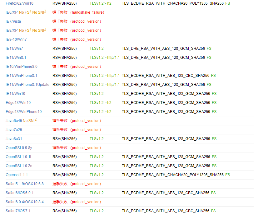

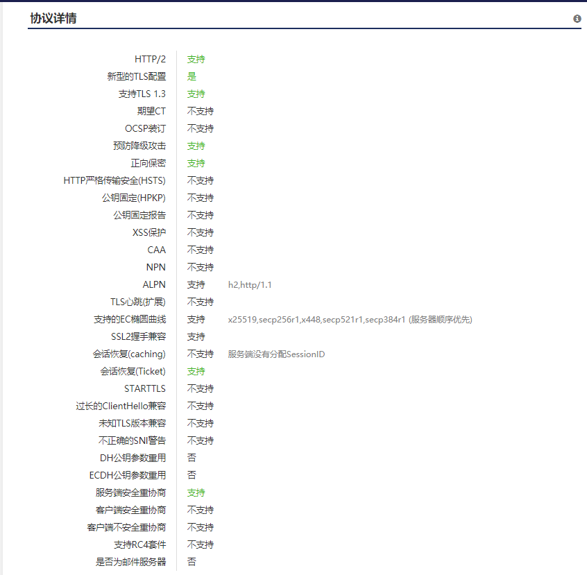

我的系统是CentOS 7.7 是通过yum update更新的,然后安装的宝塔面板(7.1.1)LAMP环境,网站开启了ssl,发现原版vista系统自带的浏览器不能访问开启https的网站。
因为还要考虑老系统的用户(例如ie8⸺ie10),请指教如何设置?

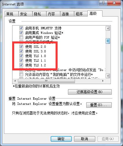

发表于 2020-4-5 15:58:58 | 显示全部楼层

问题ie10 都不能打开 你看看截图
发表于 2020-4-5 15:32:32 | 显示全部楼层
不支持tls1.1
