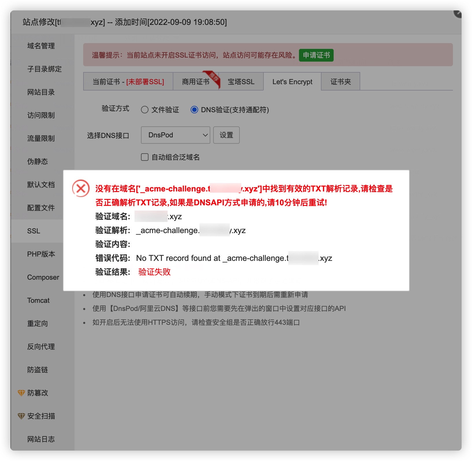

最*用宝塔申请Let's Encrypt申请证书失败,修复宝塔面板或者重新生成DNSPod的口令,也没解决问题。
错误提示下图所示,是TXT记录没添加上,但实在无法判断是宝塔面板的问题,还是DNSPod的问题。

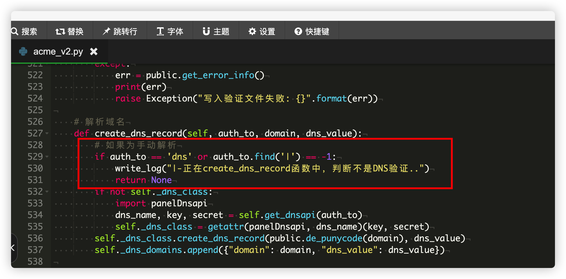

3、我查看宝塔面板的acme_v2.py的代码,发现create_dns_record这个方法存在问题。于是增加日志记录,确定了问题。
如图:为增加日志记录后,申请证书时的日志情况
如图:我在代码中增加的日志记录
如图:pandelDnsapi.py中的日志
从之前的证书申请日志打印面板中看,根本没执行到panelDnsapi类的add_record方法。

发表于 2022-9-17 17:46:12 | 显示全部楼层
9月17日,遇到楼主同样的情况,删除证书,删除缓存,重启宝塔,修复宝塔,重启服务器,均续签失败。搜到楼主的帖子后,跟着做了下write_log,dns验证的时候不知道auth_to变量以前的内容是啥,目前auth_to内容是个目录类似/www/xxx/xxxx这种(忘了截图了),导致后面这个查找‘|’字符就是-1,所以在这里直接return None了。我这里用不到其他方式,所以我这里直接把auth_to在判断前强制赋值为
auth_to=“AliyunDns|”
暂时凑合用。
