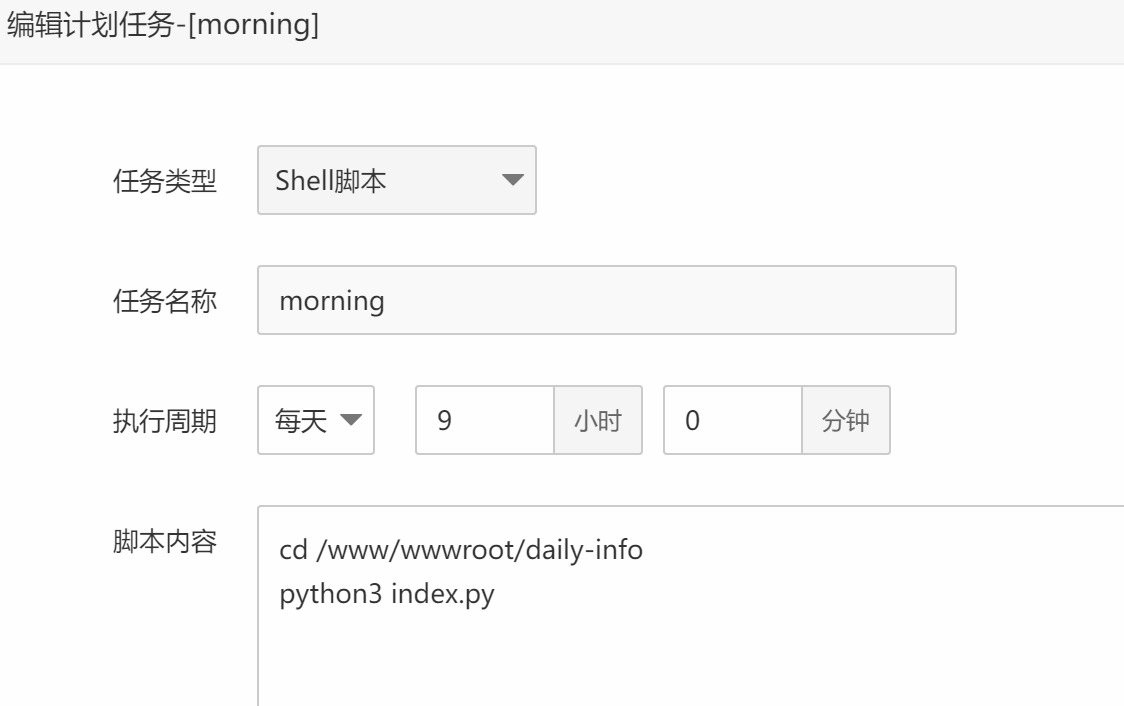

如图,我想每天早上九点钟执行,但是这个任务今天并没有执行,可是手动执行没问题,是不是我这个执行周期设置有问题?

您好!这样子设置是没有问题的,您那边手动执行是否正常呢?
同时您到/var/log/下的cron日志看下错误

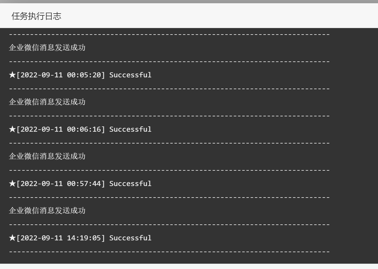

完整日志,帮忙看下http://note.joker.cc/dwzmg
手动执行是正常的,这是手动执行的日志

var/log/cron-20220911  就这个http://note.joker.cc/dwzmg 太长了,我放这个记事本里了。
