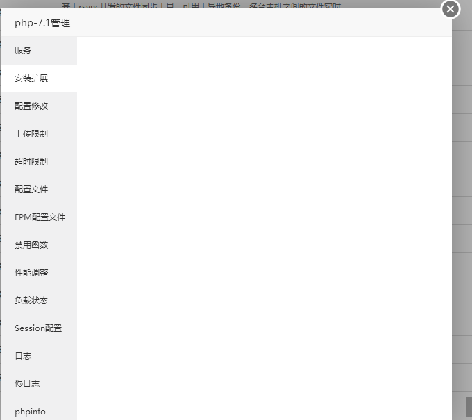

PHP,早前一直正常。很早就安装了,不是新装。没有动过。
最*出问题。打开扩展是空白。
而且最*尝试安装插件,都是没有下载源。time out .。
大概前一两个月升级到7.9.3。升级后,一直正常。最*开始不正常了。
我看论坛也有其他用户出现该问题。
不知道什么原因。没动过宝塔。就升级过。升级后也正常。

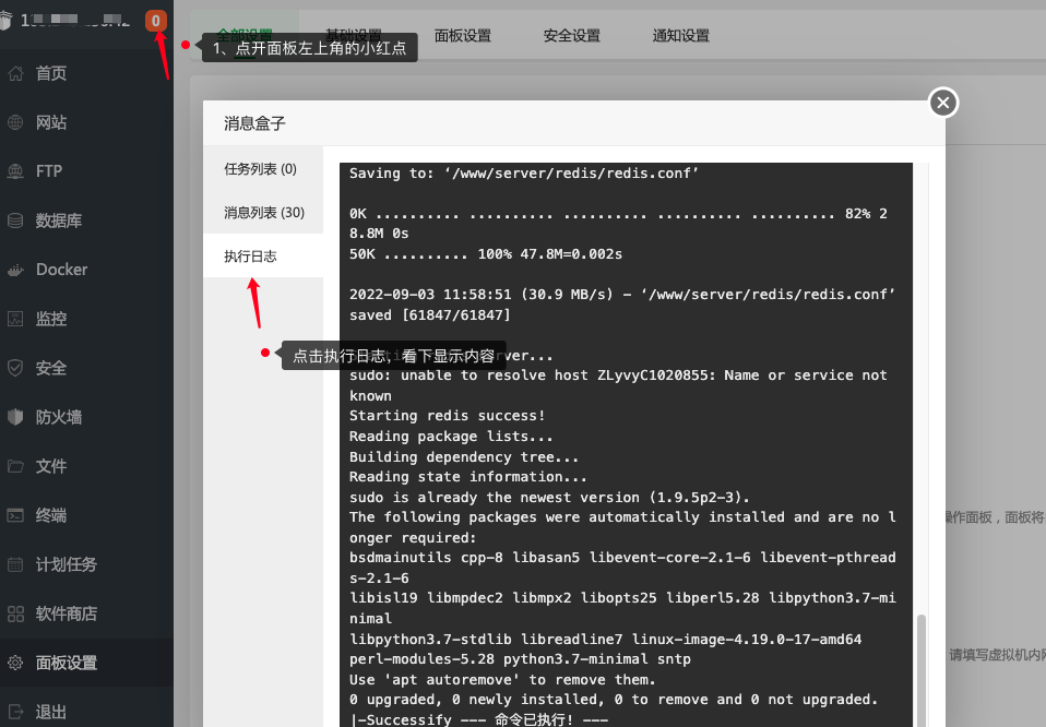

您好,截图看下执行日志这里

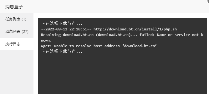

执行日志没内容。有就是下载节点不成功的提示,安装插件不了,提示节点下载失败。其他没内容。我的宝塔一直没怎么动过。

下载插件,安装,一直显示 :正在获取插件安装信息,请稍候……
正在获取下载店……,一直显示。不能成功。

PHP 7.1 管理。点击:安装扩展。一点反应都没有。要不就进去空白。没有数据。
想下载其他PHP版本测试,一个都安装不了。一直下载点失败。
其他插件也安装不了。
我宝塔非常久没有动过了。就是一两个月前升级面版7.9.3。其他什么都没动。一直正常。最近出问题。

  1. echo "nameserver  114.114.114.114" >> /etc/resolv.conf
  2. echo "nameserver  8.8.8.8" >> /etc/resolv.conf
您好,您配置下DNS,重新安装下php

这个是dns无法解析到我们的域名,
如果您指定了DNS依然无法使用,可以提工单咨询下服务器运营商,是不是服务器网络的问题呢?
