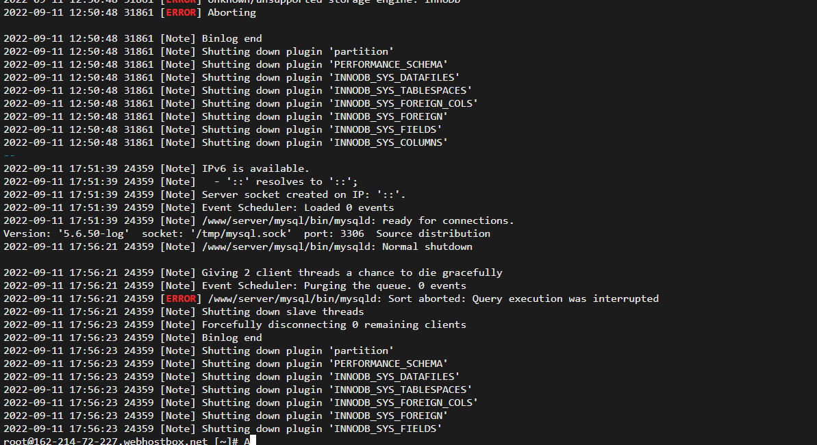

mysql 自动关闭, 每10钟就需要启动一下。

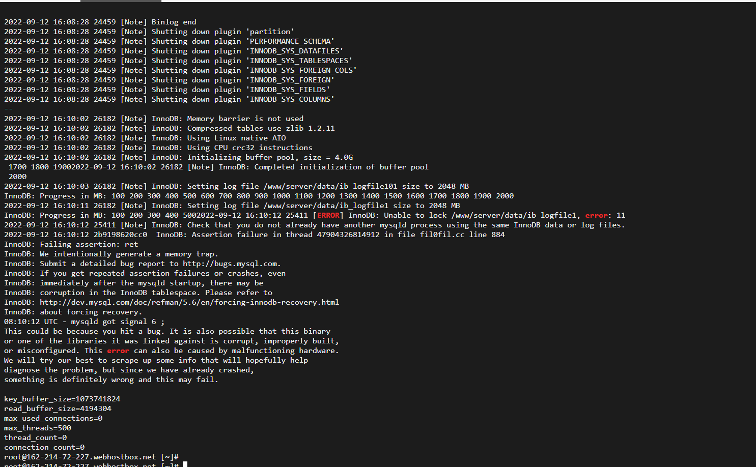

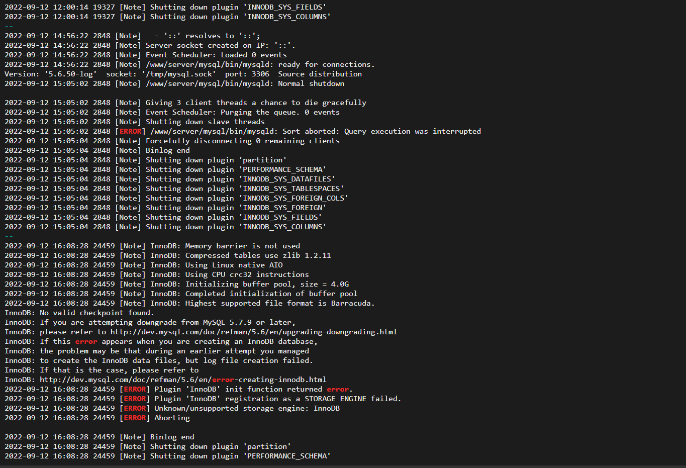

主要问题是这样的:
1.数据每隔1-2小时就会自动关闭,无法手动正常启动。
2. 当我们使用命令rm -rf ib_logfile* 删除这两个文件后,可以正常手动启动。
3.启动完以后再过1-2小时就会自动关闭,无法手动正常启动。如此反复。严重影响我网站的正常运行。
谢谢!以下是数据库部分错误日志:

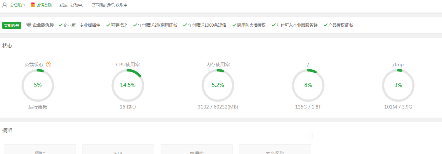

服务器配置

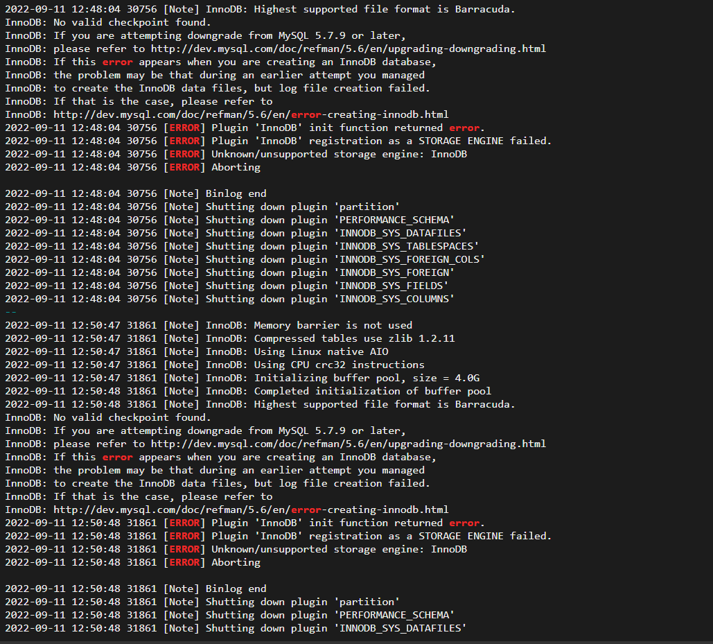

您好,你是mysql哪个版本的?怎么还有5.6的提示还有5.7 的提示?
发表于 2022-9-12 16:39:34 | 显示全部楼层

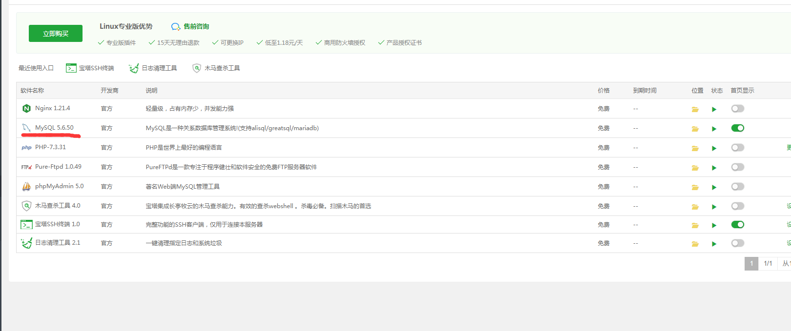

您好,感谢回复,默认安装面板推荐的“极速模式5.7”的,但出现了上述问题后。强制卸载后,安装编译的5.7,还是出现老问题。后强制卸载后,又安装编译的5.6,目前使用的。

您好,目前的问题就是开贴说的那些问题,困扰几天了。不知道问题出在哪里。老是需要重启

您好,建议您现在讲数据库做个完整的备份,然后卸载后,使用备份数据重新导入网站里,现在看起来已经有部分表明的长度是不兼容的了

您说的“使用备份数据重新导入网站里,现在看起来已经有部分表的长度是不兼容的了”, 意思是我们的部分数据库表长度不够吗?备份数据重新导入网站-昨天已经做过两次的。但结果还是数据库不断的自行关闭。

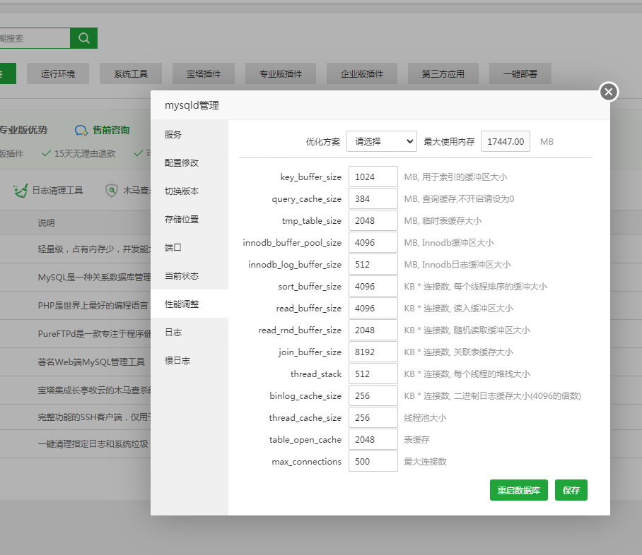

另外,我们的数据库大小超200M以后,是不是与数据库崩溃有关。 看到导入数据库默认的大小是50M左右。
