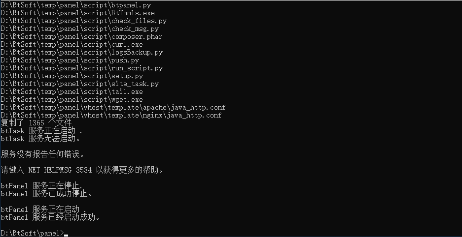

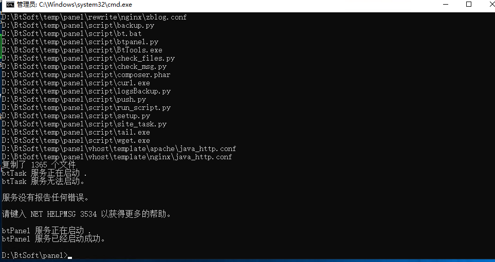

之前计划任务一直都能用 升级后计划任务不自动执行了  检查后发现是btTask服务无法启动  试过方法  BT16  BT25
删除过C:\Program Files\python文件夹重新安装
都不好使  求助!

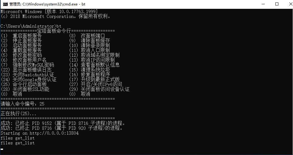

您好!执行以下命令截图看一下结果!
  1. bt 25
发表于 2022-9-13 12:20:20 | 显示全部楼层
堡塔运维向樛木 发表于 2022-9-13 10:54
您好!执行以下命令截图看一下结果!
卡在这里不动了

您好,Ctrl+C结束,然后执行bt 17命令更新下然后再试试启动。另外使用的是Windows server什么版本面板呢?
发表于 2022-9-16 00:38:12 | 显示全部楼层
谢花郎 发表于 2022-9-15 17:50
您好,Ctrl+C结束,然后执行bt 17命令更新下然后再试试启动。另外使用的是Windows server什么版本面板呢 ...
BT 17 还是无法启动
发表于 2022-9-16 00:39:45 | 显示全部楼层
还是一样无法启动 系统版本发过去了
发表于 2022-9-16 00:41:01 | 显示全部楼层
已经发过去了  还是一样无法启动

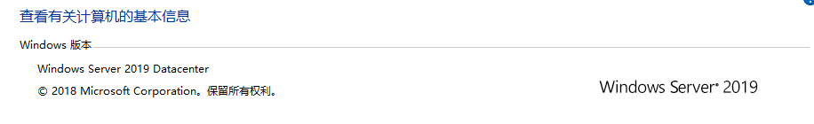

系统是Windows Server 2019 Datacenter
