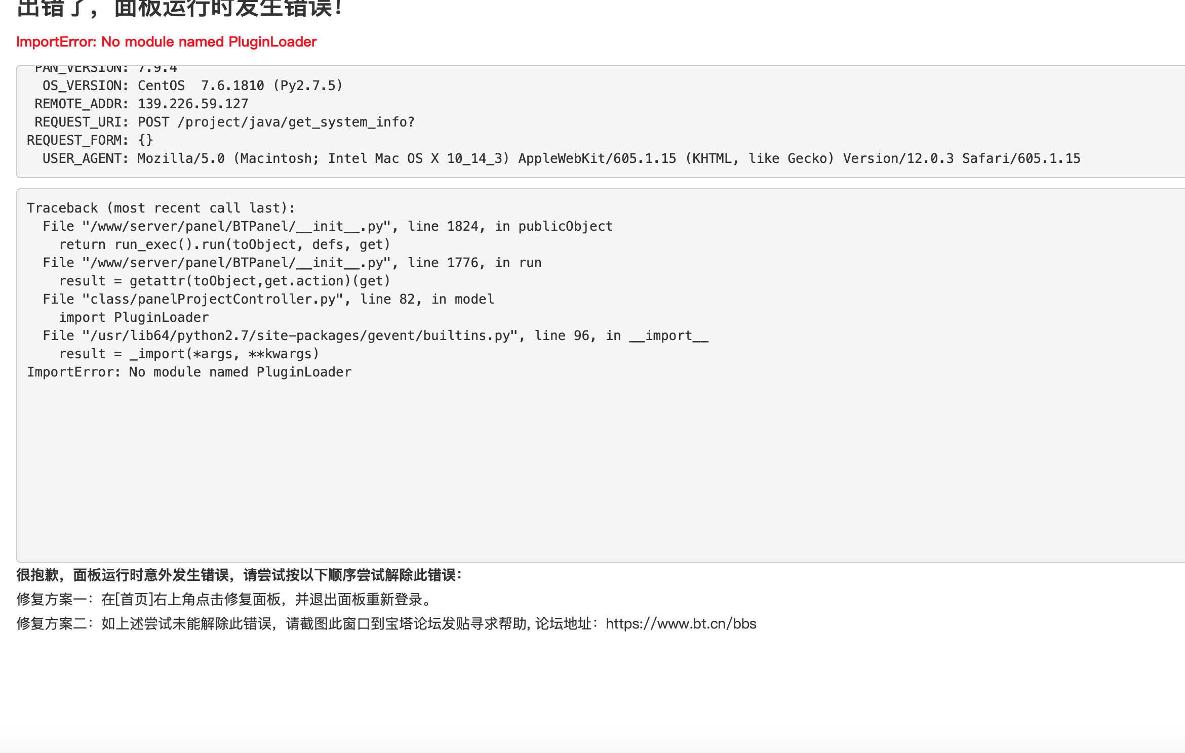

【待反馈】面板突然报错 运行时发生错误

您好!面板已经不再支持python2.7,所以导致功能使用异常
逐行执行以下命令升级python到3.7即可,不要在面板里面的终端执行
  1. #删除原来的python环境
  2. rm -rf /www/server/panel/pyenv
  3. #重新安装环境
  4. curl http://download.bt.cn/install/update_panel.sh|bash

这边的意思是不要在面板自带的终端执行,在执行命令的过程中面板会停止运行终端会无法正常使用。
可以使用mac自带的终端远程连接到服务器执行命令或者使用云服务器的VNC执行命令。
