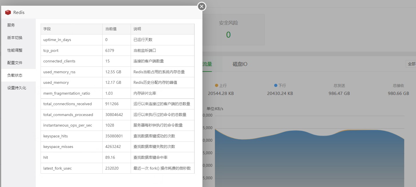

Linux VPS 8核 32GB内存,三个Wordpress站点,不同的数据库前缀,*时访问量不大。昨天安装PHP扩展Redis,在网站安装了redis-cache插件,之后流量突然大幅增加,但上行和下行基本一致,感觉不对劲啊。
请求帮助.....

安裝memcached也是这样,不是和Redis同时安装的,是分别测试,发现都是上行和下行同时飚高,而且几乎对等,就感觉不对劲。停掉扩展,就正常了。
请问,还有哪些原因可以进行排查?

这个 是 网卡 选择问题……不要直接查看全部流量, 指定一下网卡就好了;
开启redis后就是这个样子……

选择公网的网卡,流量就比较正常了。
所以,突然增大的流量是内网流量?
那么一个关键问题,这种内网流量很大的情况,是否会导致服务器运营商采取限制措施什么的?这个有些令人担心。

不是内网流量,不用采取措施
127.0.0.1是你的服务器网卡,环回地址的流量,就是做内部通信用的 ...
好的,明白了。非常感谢
