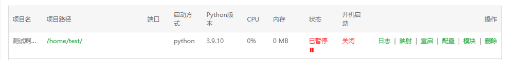

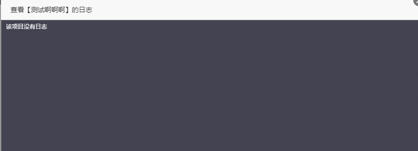

系统:CentOS 7.9.2009 x86_64(Py3.7.9
面板版本 7.94
python项目管理器2.0
python版本3.9.10
旧项目可以启动.
新项目都提示启动失败  但是无任何日志。项目我在另一个服务器测试是可以运行的
修复过插件也不行

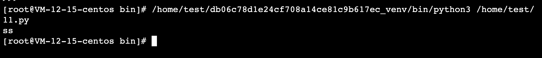

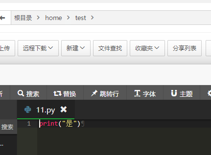

发表于 2022-9-18 00:59:26 | 显示全部楼层
堡塔安全木兰 发表于 2022-9-17 17:59
python独立环境安装到了/home/test/下的一个pyenv里面,直接用那个启动看看显示什么 ...
这样是能运行的
