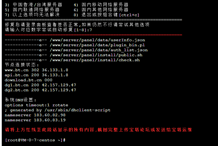

发表于 2022-9-24 14:51:19 | 显示全部楼层
您好,服务器是哪里的?尝试更换下节点
发表于 2022-9-24 15:09:29 | 显示全部楼层
运维风光 发表于 2022-9-24 14:51
您好,服务器是哪里的?尝试更换下节点
腾讯云的服务器,上海的

按照提示做了还是无法解决,安装提示和修复提示如下: 安装提示.png 修复截图.png

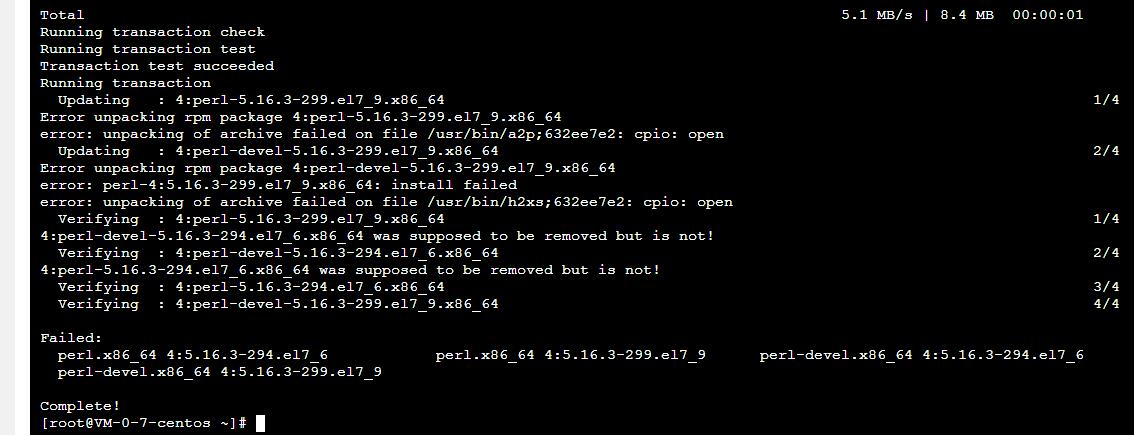

发表于 2022-9-24 19:22:06 | 显示全部楼层
发表于 2022-9-24 20:19:11 | 显示全部楼层
轻舟已过 发表于 2022-9-24 19:22
安装 下perl perl-devel貌似失败了,提示如图
安装失败了,是否有用到系统加固插件呢?或云锁之类的防护软件,如果有用到请先关闭然后重新安装
发表于 2022-9-24 21:40:17 | 显示全部楼层
谢花郎 发表于 2022-9-24 20:19
安装失败了,是否有用到系统加固插件呢?或云锁之类的防护软件,如果有用到请先关闭然后重新安装 ...
没有,什么插件和防护软件都没有,基本就是裸奔
发表于 2022-9-26 09:36:12 | 显示全部楼层
  1. ls -lh /ect/init.d/
看下这个目录下有没有安装什么安全软件
