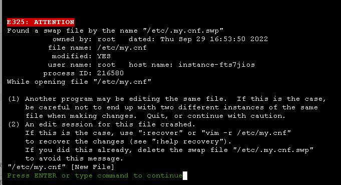

尝试安装了很多次但是显示安装完成后想要添加站点是都会提示还未安装MySQL,查看了【Mysql无法启动的常规检查方法】帖子后,查看配置文件是出现了下面的情况,请问应该怎么解决呢?希望有大佬可以指点一下,谢谢!
发表于 2022-9-30 11:25:17 | 显示全部楼层
您好!提示是有另外一个程序也在编辑文件,根据您的描述有可能是MySQL没有成功安装,您这边先卸载重装一下MySQL,然后截图给我看一下面板的执行日志,这边协助您排查一下问题所在。

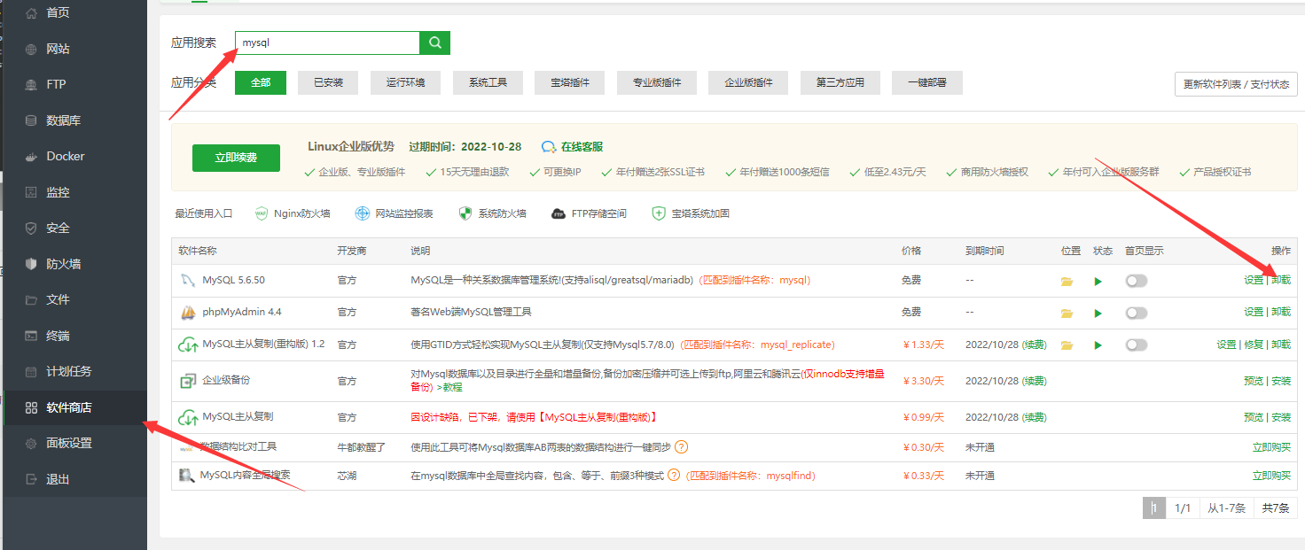

发表于 2022-9-30 11:50:41 | 显示全部楼层
宝塔用户_rczrih 发表于 2022-9-30 11:45
你好,感谢你的答复!
请问MySQL是要怎么卸载呢?我这边没有找到卸载的入口。 ...
请看图示,如果这个位置显示没有安装话直接安装即可

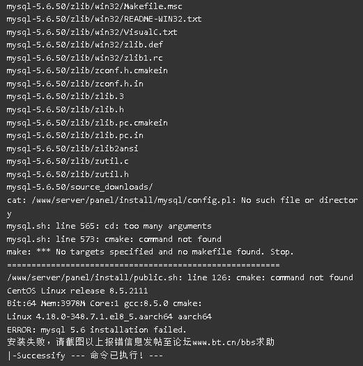

发表于 2022-9-30 14:10:46 | 显示全部楼层
你好,这个位置没有卸载选项,但是安装后执行日志有以下问题信息,请问应该怎么做呢?
发表于 2022-9-30 14:28:41 | 显示全部楼层
宝塔用户_rczrih 发表于 2022-9-30 14:10
你好,这个位置没有卸载选项,但是安装后执行日志有以下问题信息,请问应该怎么做呢? ...
多截图一些错误提示!部分内容无法完全判断问题所在

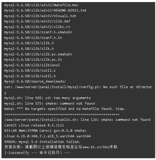

发表于 2022-9-30 14:34:31 | 显示全部楼层
请问这样可以吗?
发表于 2022-9-30 15:07:50 | 显示全部楼层
您执行这个命令后再尝试一下安装MySQL
  1. yum install cmake -y

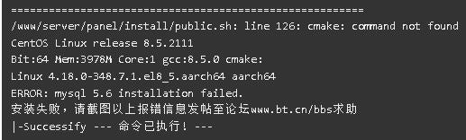

发表于 2022-9-30 15:13:23 | 显示全部楼层
执行命令之后出现以下提示
然后重新安装MySQL的时候有错误信息
发表于 2022-9-30 15:47:39 | 显示全部楼层
宝塔用户_rczrih 发表于 2022-9-30 15:13
执行命令之后出现以下提示
执行以下命令使用阿里云的官方旧镜像源
  1. \cp -r /etc/yum.repos.d/ ~/yum.repos.d.bak
  2. rm -rf /etc/yum.repos.d/*
  3. curl -o /etc/yum.repos.d/CentOS-Base.repo https://mirrors.aliyun.com/repo/Centos-vault-8.5.2111.repo
  4. yum makecache
然后执行
最后再尝试重装MySQL
发表于 2022-9-30 15:48:06 | 显示全部楼层
执行命令之后出现以下提示
另外Centos 8官方已于2021年12月31日以后停止Centos 8支持、转至Centos 8 Stream项目支持
详细说明:
https://www.bt.cn/bbs/thread-82931-1-1.html
因此Centos 8已经无法正常安装宝塔面板、请更换至Centos 7或Centos 8 Stream系统安装宝塔
*Centos 7 官方支持至2024年7月30日
可根据以下链接的方法升级Centos 8至Centos 8 Stream:
https://www.bt.cn/bbs/thread-82931-1-1.htmla
发表于 2022-9-30 17:10:59 | 显示全部楼层
详细说明:
htt ...
你好,更换系统之后现在可以正常安装运行了,谢谢帮助团队的耐心解答。
