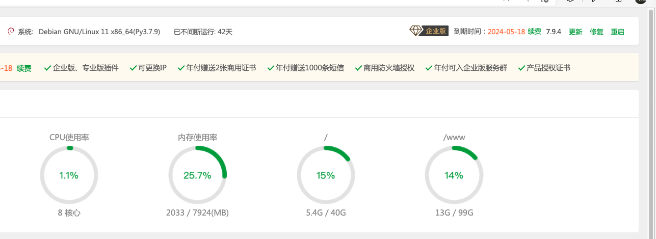

上次更新后面板做了一系列的安全调整,本篇文章将讲解面板中自带的安全配置。
面板版本:正式版7.9.4
操作系统:Debian11
面板Python环境:3.7.9

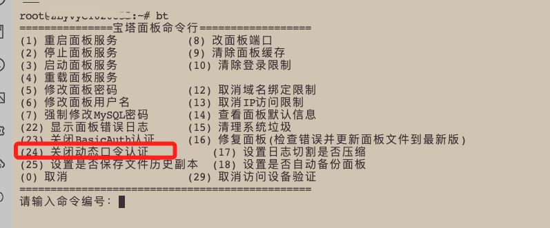

如果需要关闭动态口令验证,请到服务器SSH终端里使用rioot权限执行
  1. bt 24

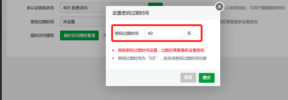

11、密码过期,推荐设置,我设置的是60天更新一次面板密码
