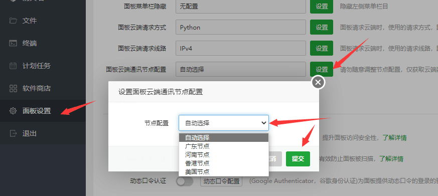

这个是无法链接到我们云端节点,您可以在面板设置调整下节点通信
之前以为是无法连接你们节点,调整了也不行,后面发现是服务器无法连接任何外面节点。连接百度也不行,任何连接都无法下载和是ping通。
发表于 2022-10-7 13:23:10 | 显示全部楼层
都试过没用的,服务器不知道什么原因无法连接和下载任何连接文件。

2572763753 发表于 2022-10-7 13:22
之前以为是无法连接你们节点,调整了也不行,后面发现是服务器无法连接任何外面节点。连接百度也不行,任 ...
方便提供下机器吗?如果方便的话,论坛私信提供下
发表于 2022-10-7 15:18:06 | 显示全部楼层
解决了,DNS好像出问题了,后面修复了、
