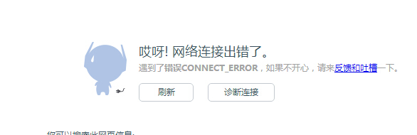

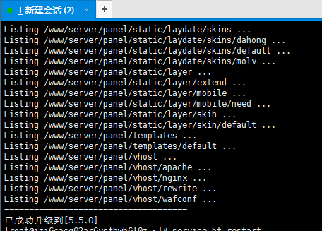

最晚从5.2升级到5.5  打不开,从论坛找的,输入wget -O update.sh http://download.bt.cn/install/update.sh && sh update.sh 5.5.0  升级也不行,还是 就是这样输入域名:8888 打不开

输入 没升级前,用的域名:8888登录,升级后 域名:8888 就打不开了
发表于 2018-1-12 10:58:12 | 显示全部楼层
网络连接出错

[root@izj6cacq02ar6ysfbwh6l0z ~]# /etc/init.d/bt status
Bt-Panel (pid 1567) already running
Bt-Task (pid 981) already running
[root@izj6cacq02ar6ysfbwh6l0z ~]# curl http://127.0.0.1:8888/login
curl: (7) Failed connect to 127.0.0.1:8888; Connection refused
提示 这些
