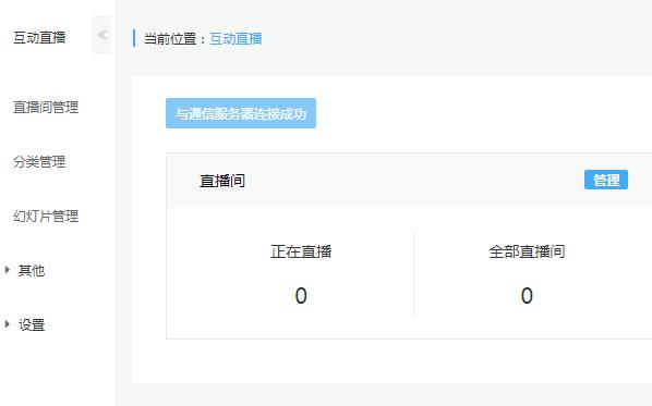

与通信服务器连接成功

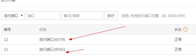

第二步,安全里面放行下面两个端口(注意:要两个端口都放行)

到这一步再一次性重启PHP面板,OK,搞定!!
