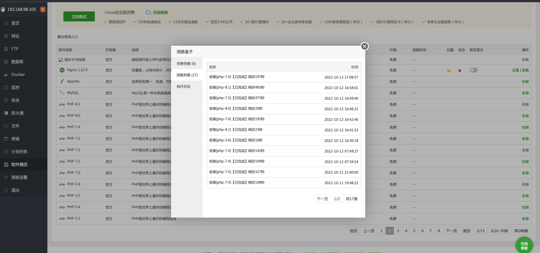

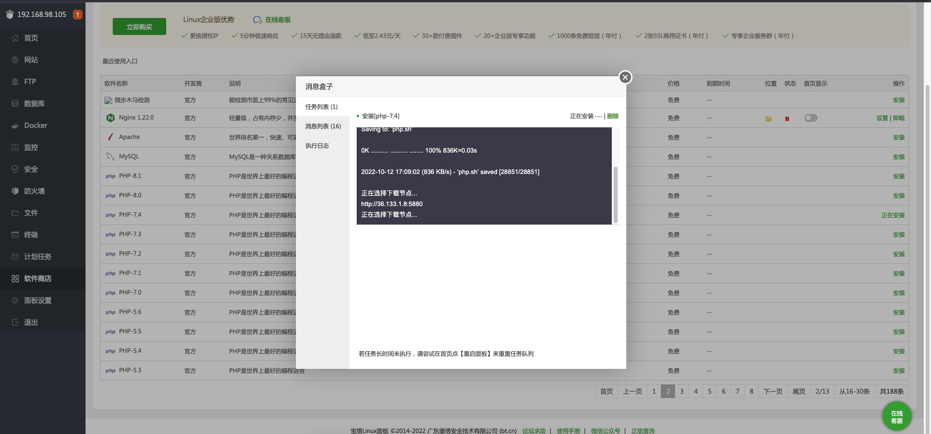

你好,现在遇到的问题是7.4我一开始编译安装失败,后面就算选择极速安装但是面板执行的时候还是编译安装,其他版本无论8还是5极速安装都可以成功

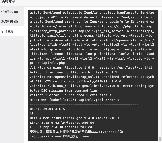

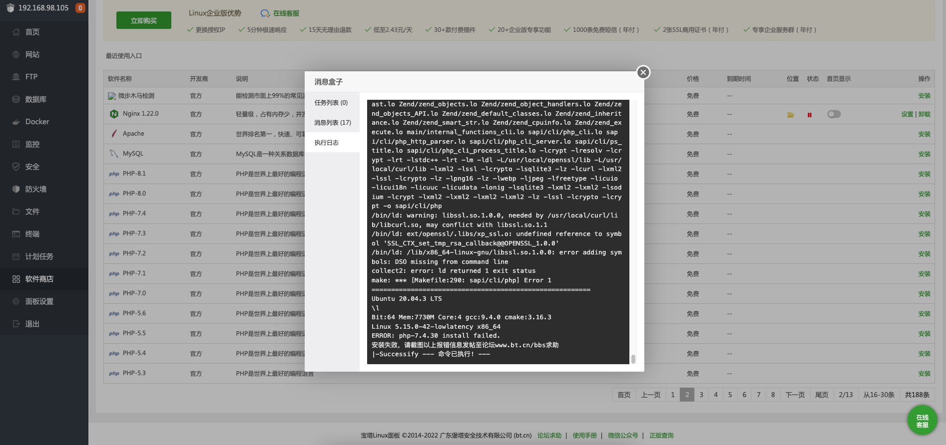

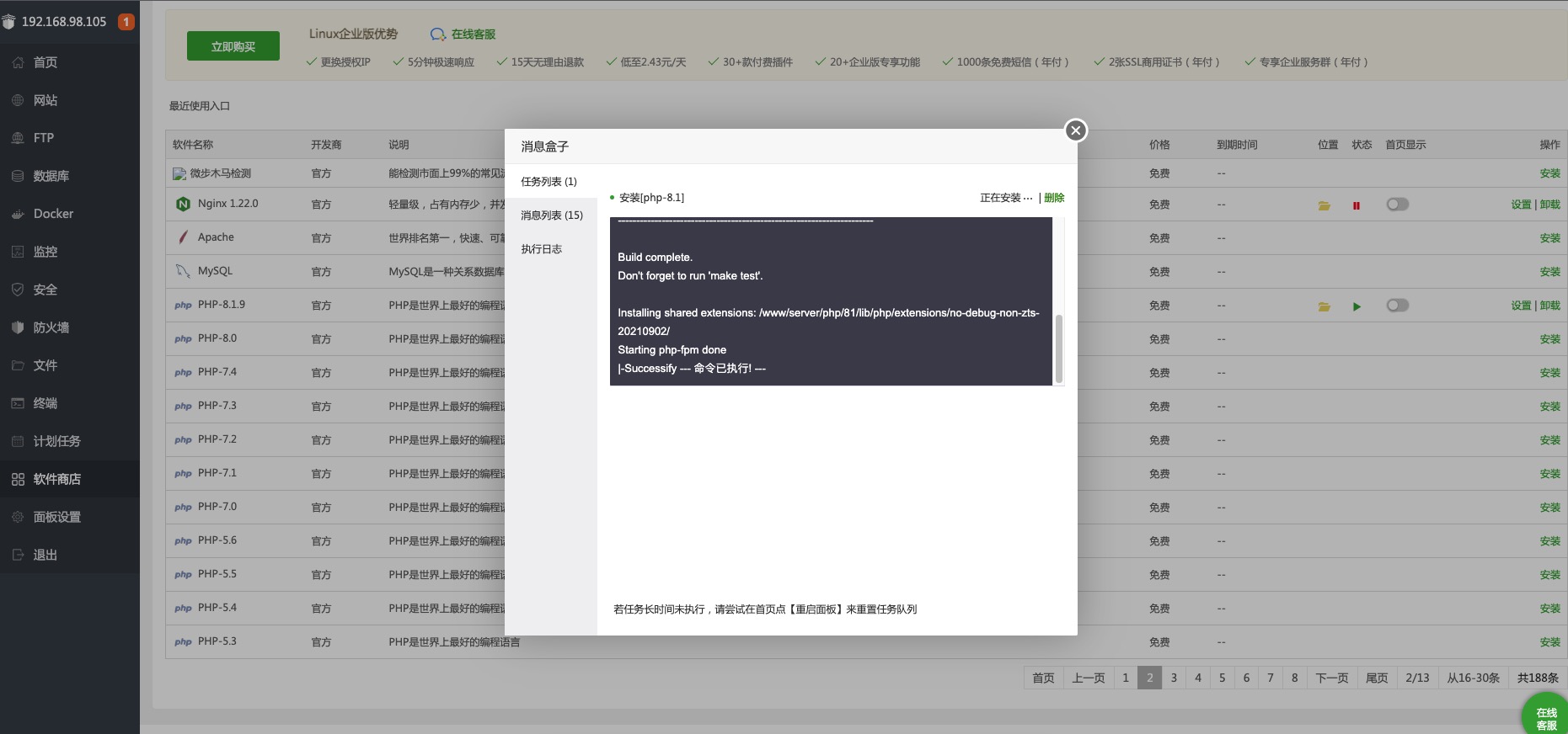

现在遇到的问题是7.3和8编译安装都没问题,就是7.4编译安装报我前面发的那个错。。。。这个图是8.3的编译安装,我把7.4的再全部发一下
发表于 2022-10-12 17:16:37 | 显示全部楼层
堡塔运维向樛木 发表于 2022-10-12 16:58
您好!截图看一下面板的执行日志
这个是php7.4的执行日志,历史日志显示安装成功,但是实际没有安装成功
