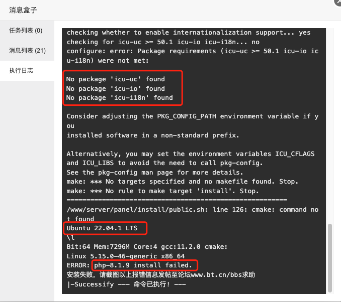

Ubuntu安装PHP-8.1的时候安装失败,错误日志如图,麻烦帮忙看一下

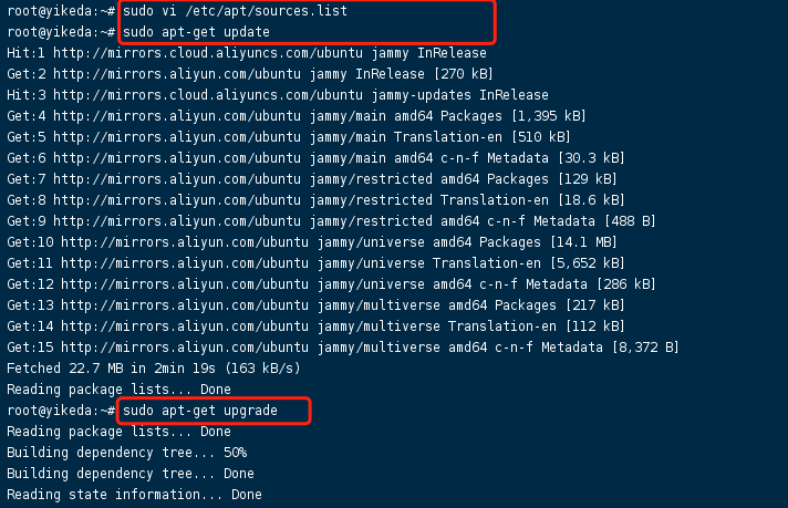

您好,您操作更换系统的apt源后再次尝试一下编译安装PHP

deb http://mirrors.aliyun.com/ubuntu/ jammy main restricted universe multiverse
更换过apt源了也不行,还是这个错误

您好,尝试安装下make libicu-dev,再重新安装php
  1. apt install make libicu-dev
可以了,谢谢
