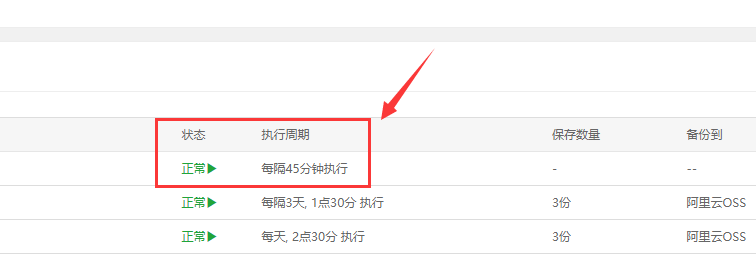

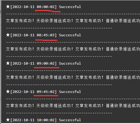

我有一个网站是需要定时触发网址然后定时发布文章的,然后我宝塔计划任务设置了45分钟执行一次
但是却每小时的整点和该小时45分钟都会执行,这个怎么解决呢?

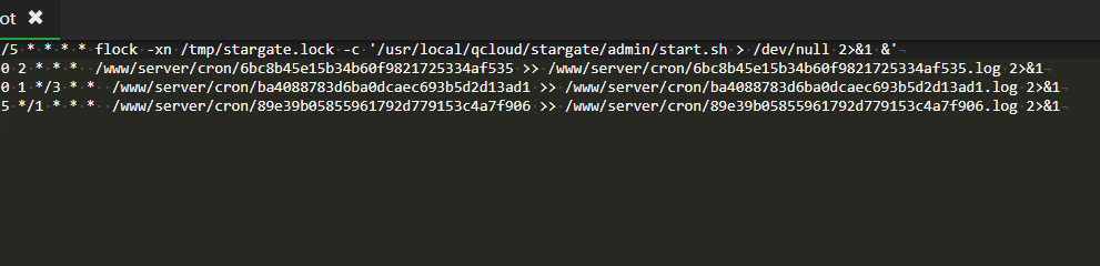

看下 /var/spool/cron 下面的类似 root的计划任务
里面设置的参数是什么

您好!这个是cron机制问题,在不足的时间点上,会直接在整点执行。

发表于 2022-10-12 10:42:31 | 显示全部楼层
里面设置的参数是什么
参数如下,你看看
发表于 2022-10-12 10:43:12 | 显示全部楼层
参数如下,你看看什么问题 如何解决呢

这是Linux计划任务机制的问题,非面板问题
发表于 2022-10-12 11:55:49 | 显示全部楼层
1501631373kkrq 发表于 2022-10-12 10:43
参数如下,你看看什么问题 如何解决呢
你根据日志 看下哪个是你的任务
然后网上找下每45分钟执行的cron设定
