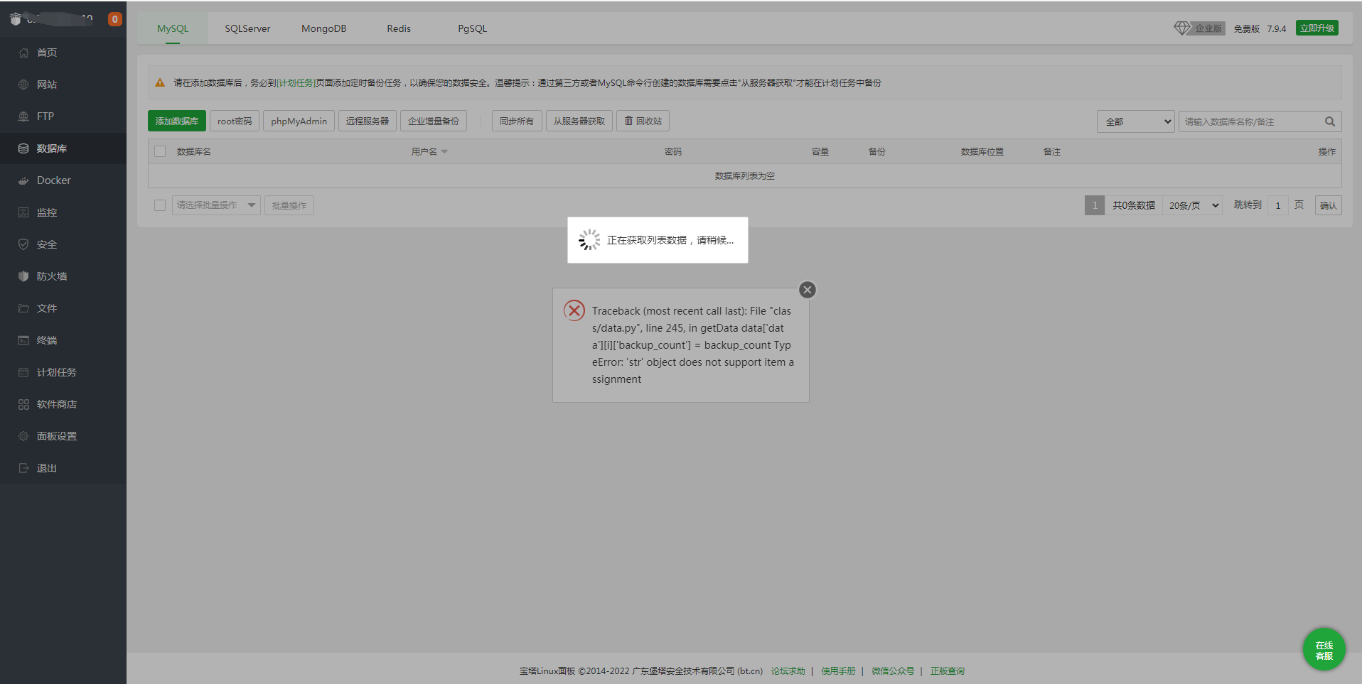

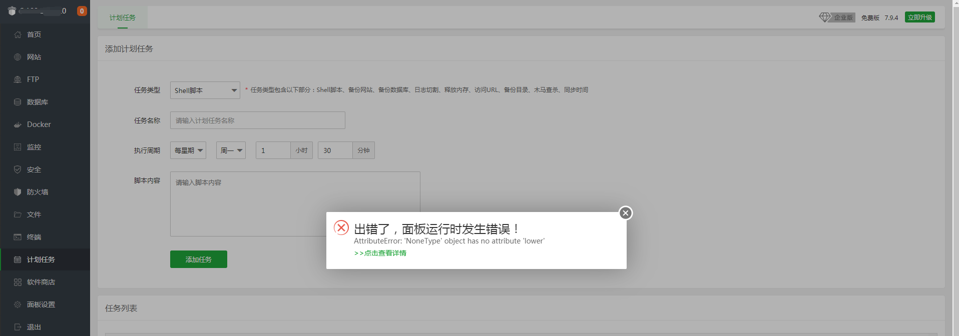

面板版本:宝塔linux面板 7.9.4
系统版本:CentOS 8.2.2004 x86_64
浏览器版本:Google Chrome 73.0.3664.3
问题现象:宝塔linux面板升级到7.9.4后,数据库模块报错打不开,计划任务模块也有报错,求解决重现方式:宝塔linux面板升级到 7.9.4

发表于 2022-10-12 09:59:47 | 显示全部楼层
您好,是否尝试过修复面板?这个问题修复过了
Centos 8是否更换yum源?系统自带的源已经不能使用了
发表于 2022-10-12 10:03:53 | 显示全部楼层
已经修复面板好几次了,故障依旧。Centos 8已更换过yum源。看到帖子中有好多人反映这个问题,希望解决,谢谢
发表于 2022-10-12 11:30:28 | 显示全部楼层
宝塔用户_ynzylf 发表于 2022-10-12 10:03
已经修复面板好几次了,故障依旧。Centos 8已更换过yum源。看到帖子中有好多人反映这个问题,希望解决, ...
再次修复面板,等待1分钟再访问数据库页面
发表于 2022-10-12 11:31:13 | 显示全部楼层
如果还是不行,尝试修复下面板的python环境
不要在面板里面的终端执行
建议操作前先做服务器快照备份
使用SSH工具或者堡塔SSH终端登录服务器执行
##删除python环境
  1. rm -rf /www/server/panel/pyenv
##修复python环境,并且面板更新到最新版本
此更新不会对您的数据造成影响,仅仅更新面板程序。
发表于 2022-10-12 18:09:13 | 显示全部楼层
不要在面板里面的终端执行
建议操作前先做服务器快照备份
非常感谢,用这两个命令修复后解决了,面板正常了
