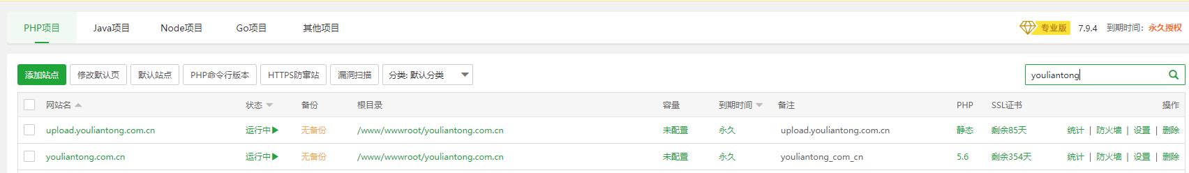

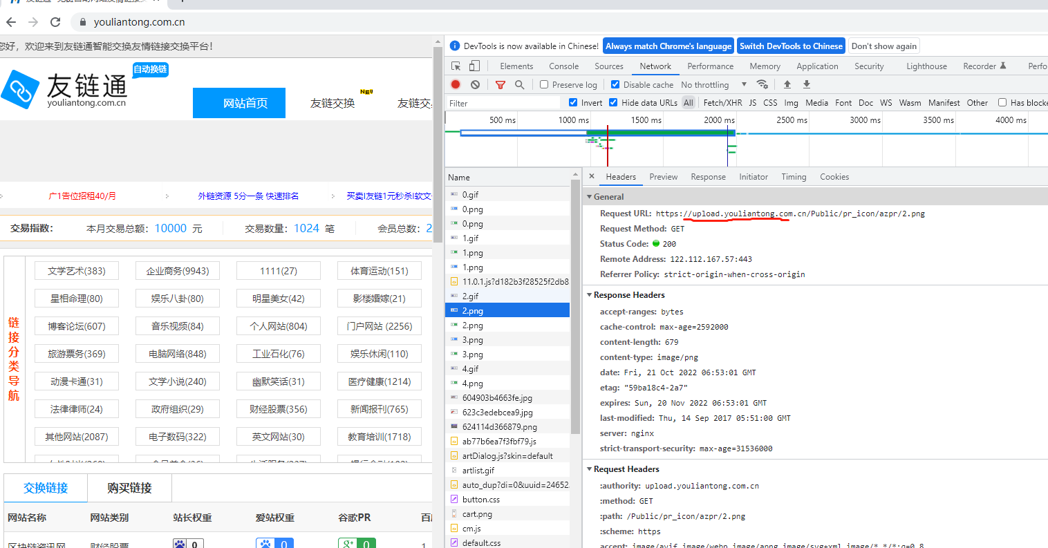

我的站点
a.com --- /www/a/
b.com --- /www/a/
记住是2个站点,指向同一个目录,因为b.com我作为图片和静态资源使用,这样我的请求a.com 其实 该站点 只有一个请求,我设置了 60s 80次 cc攻击,刷新 3次就拦击了(b站点我这是了60s 300次);
请问,在防火墙内的机制内是不是2个站点同目录认定是一个????还是整个服务器都算一个?

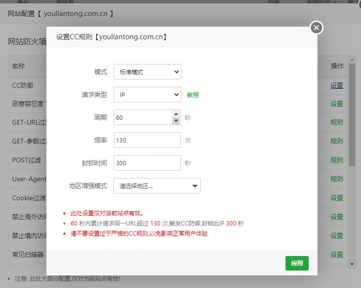

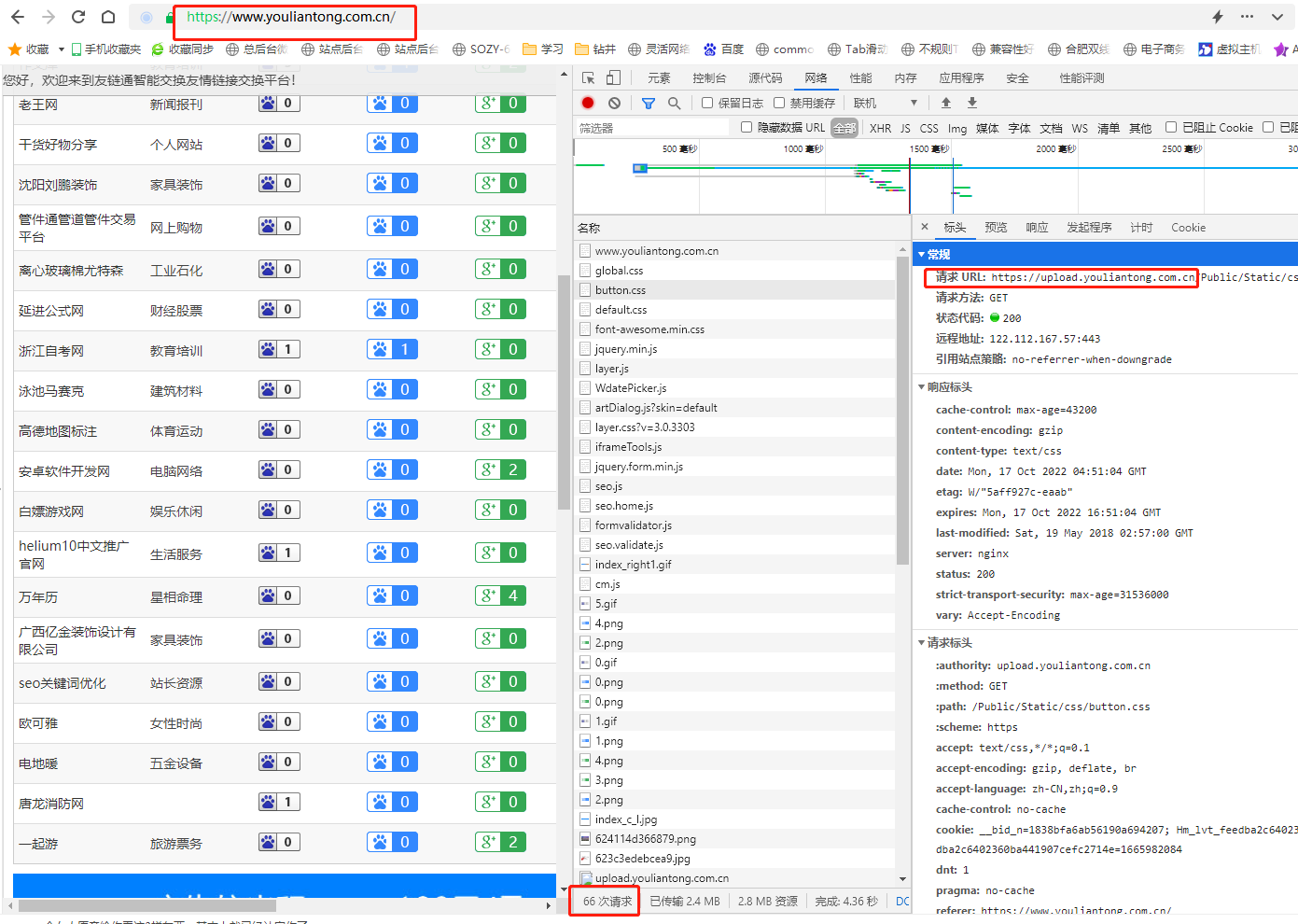

这个是站点的情况:
强制刷新3次就挂了;

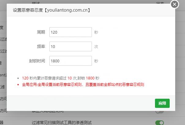

宝塔设置项:

我站点是这样创建的: 微信图片_20221017132144.jpg

发表于 2022-10-17 15:03:33 | 显示全部楼层
正常的3*66=198,60秒内一个ip访问了198次会禁止
建议:
1.请求类型 IP 更换成URL带参数
2.设置频率可以再设置大些。

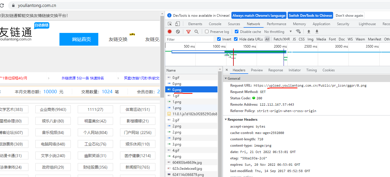

我的为什么是66 次 我不是一个站点的请求,图片和css和js不在一个站点;
我的站点是这样设置的:
我的站点
a.com ---            /www/a/
upload.a.com --- /www/a/
是同一个目录,上面 我的帖子我说过。
其实我访问a.com, 请求应该就只有1次

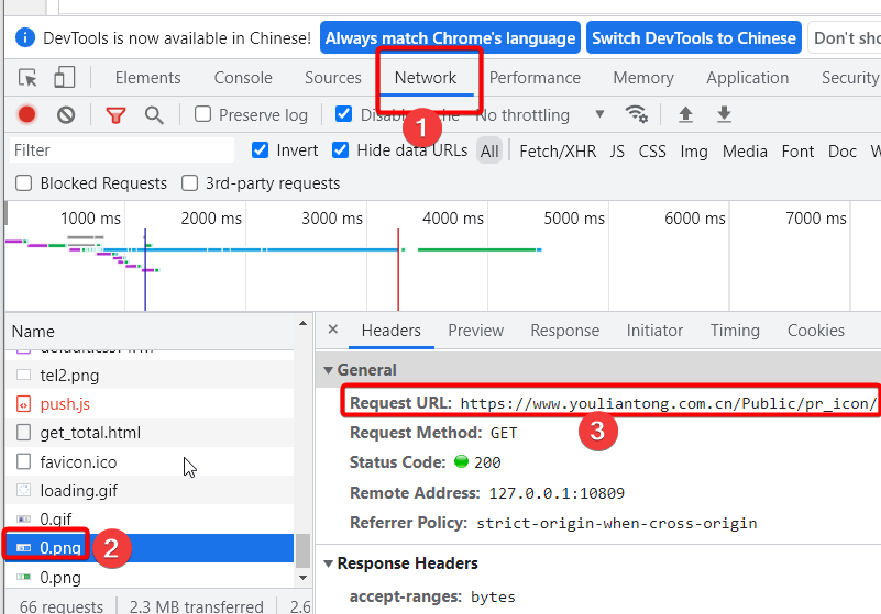

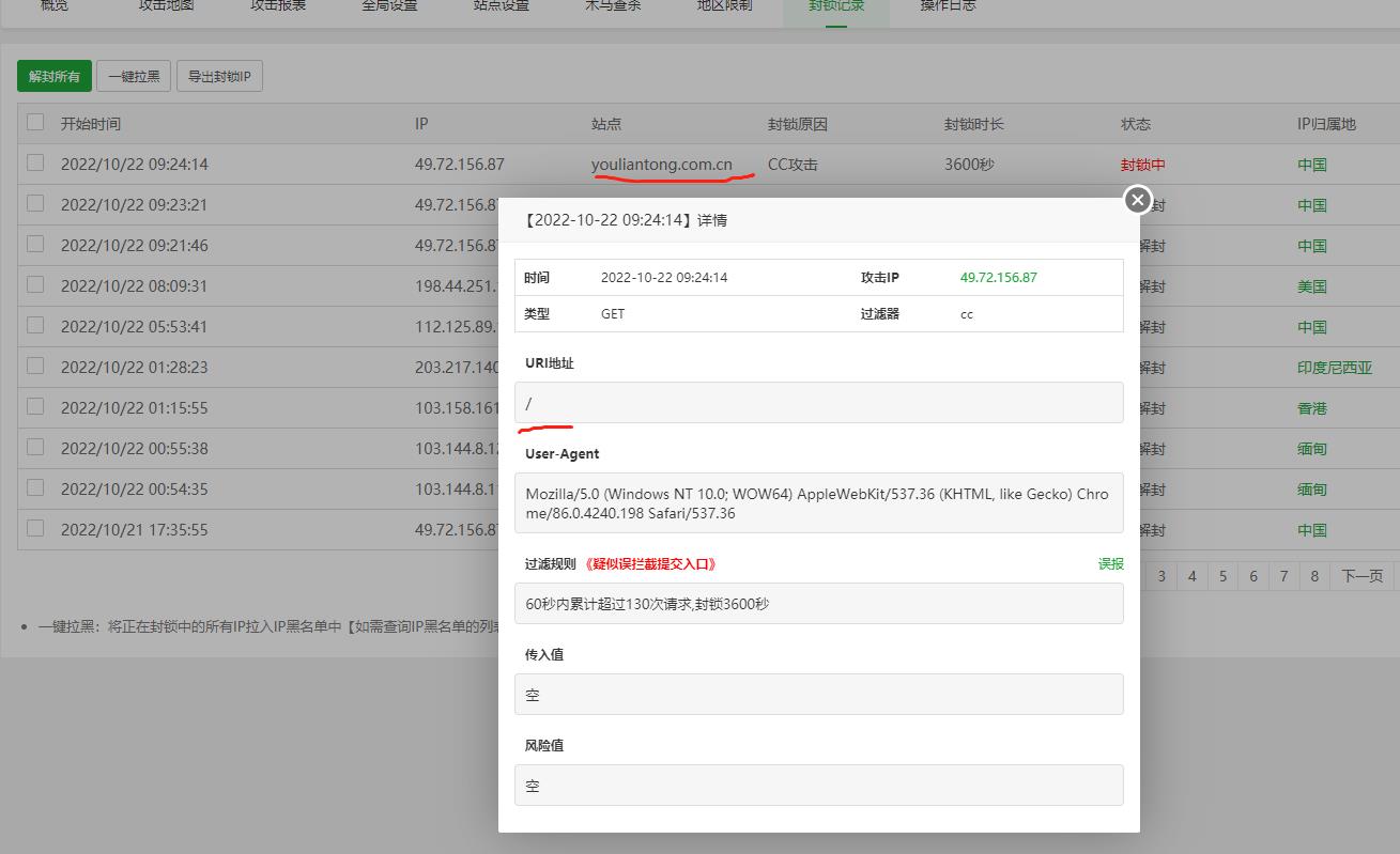

检查封锁记录ip是禁止的哪个站点?查看实际访问的链接。
发表于 2022-10-21 15:07:43 | 显示全部楼层

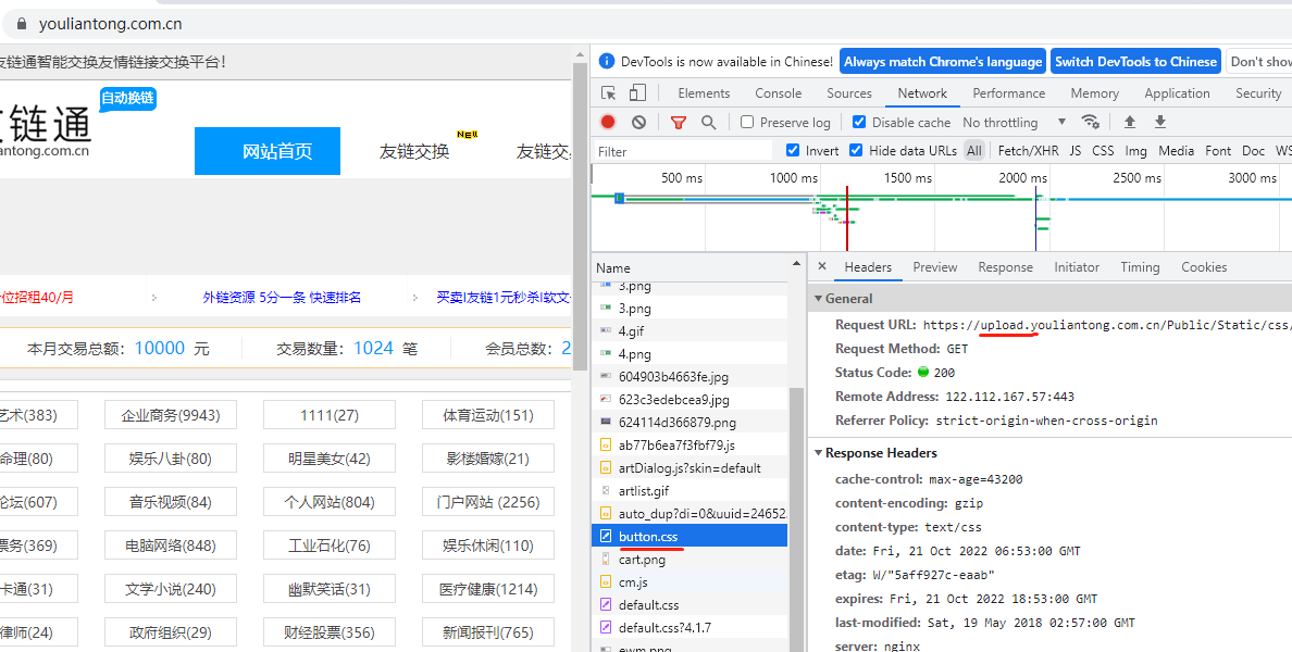

为什么我的实际链接和你的不一样:
我这边查的方法不对吗?

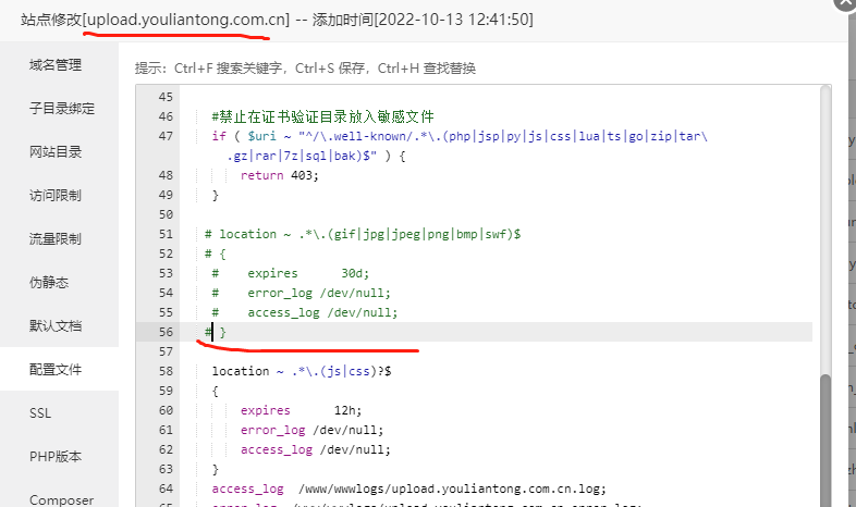

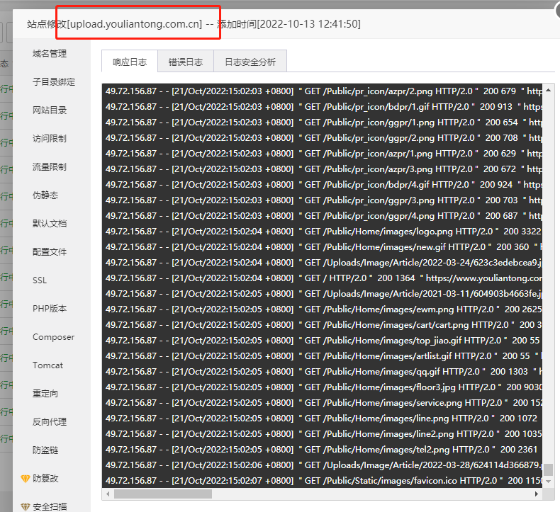

而且日志我改了:
日志记录:
我的请求不在www.youliantong.com.cn 站点呀
发表于 2022-10-21 15:38:16 | 显示全部楼层
您好,以实际为准。也许我们查看的文件不是同一个。您的网站链接使用了多个域名

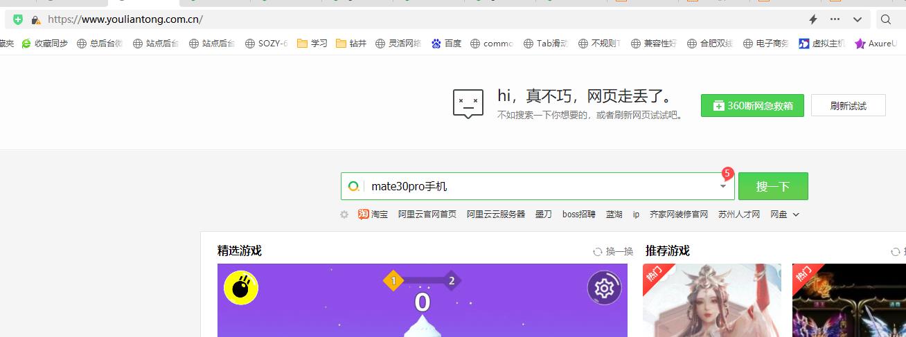

我这边检查了首页没有的,我强制刷新首页就被封了,应该就是防火墙没有区分;
这个肯定是一个大bug
发表于 2022-10-21 17:47:25 | 显示全部楼层
这个肯定是一个大bug ...
到防火墙界面 查看封锁记录 找到您的ip,然后查看详情,有显示触发了什么规则封锁的
发表于 2022-10-22 09:46:27 | 显示全部楼层
运维风光 发表于 2022-10-21 17:47
到防火墙界面 查看封锁记录 找到您的ip,然后查看详情,有显示触发了什么规则封锁的 ...
我刷新首页3-4次:
a1.jpg 这个是我刷新的页面:第4次效果
