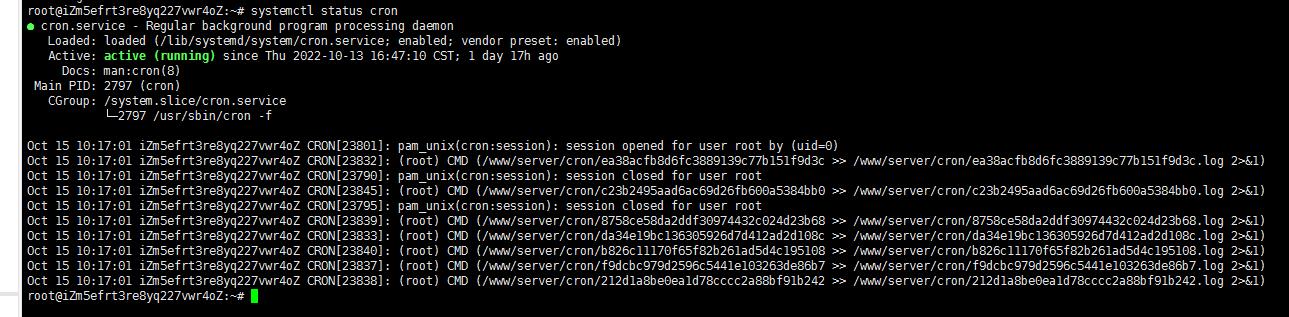

发表于 2022-10-15 10:20:23 | 显示全部楼层
这是查看计划任务状态图
这是查看计划任务状态图
这是查看计划任务状态的图

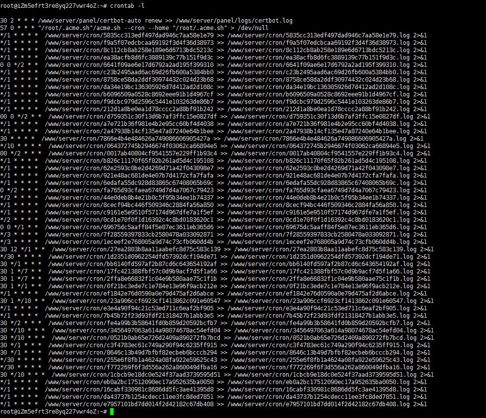

发表于 2022-10-15 10:23:14 | 显示全部楼层
这是查看计划任务crontab -l 的图 给看看有啥问题吗
发表于 2022-10-15 10:26:35 | 显示全部楼层

发表于 2022-10-15 10:42:29 | 显示全部楼层
哈哈哈哈qq 发表于 2022-10-15 10:26
这两张图片分别是查看计划任务状态 和查看计划任务列表的图 给看看有啥问题吗
没有看到有问题的任务。您设置的自动运行的时间是多少?

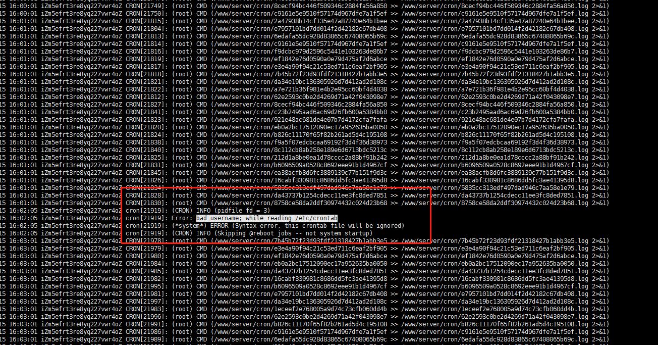

发表于 2022-10-15 16:40:48 | 显示全部楼层
运维风光 发表于 2022-10-15 16:14
查看下有无日志,如果无,尝试再重启下cron
有日志  但是日志里面好像有错误信息 我给你发截图看看
发表于 2022-10-15 16:42:21 | 显示全部楼层
33b5f56dce4061945c00be4a74b0602.jpg 你看看这个报错信息是啥意思
