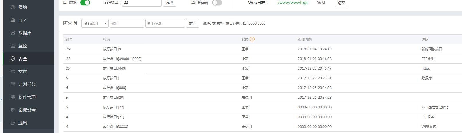

telnet端口21是通的如图所示,本人一共有三台云主机,西部数码的FTP可以正常使用腾讯云和阿里云的FTP无法使用,telnet  21端口是正常的
以腾讯云的安全组为例设置如下:
宝塔安全设置:
使用的FTP登录软件:flashfxp

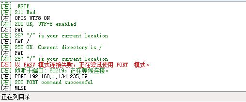

FTP登录截图,一直停留在这里,
一会儿又超时了,腾讯云和阿里云提示一样的
请我这是哪里的问题呢?腾讯云和阿里云的安全组都开了端口的,不胜感谢!

这不是宝塔的问题,是FTP和服务商的问题,你把FTP的配置文件的ip改成外网ip,或者换成主动/被动模式连接
发表于 2018-1-15 10:54:02 | 显示全部楼层
mingxue 发表于 2018-1-15 09:43
这不是宝塔的问题,是FTP和服务商的问题,你把FTP的配置文件的ip改成外网ip,或者换成主动/被动模式连接 ...
把你的配置贴出来啊 我没改配置 就升级了 就不能用了  主动。被动切换了 没用

貌似是pure-ftpd 1.047的问题  端口是全开的 但就是列不了目录  用上个版本的没问题
发表于 2018-1-15 20:26:23 | 显示全部楼层
zmh8351 发表于 2018-1-15 18:42
貌似是pure-ftpd 1.047的问题  端口是全开的 但就是列不了目录  用上个版本的没问题 ...
修改配置文件,把ip改成外网的试试
发表于 2018-1-16 07:18:05 | 显示全部楼层
mingxue 发表于 2018-1-15 20:26
修改配置文件,把ip改成外网的试试
改过了  没用  没升级前没问题

参见【教程】FTP一直无法连接使用教程
https://www.bt.cn/bbs/forum.php?mod=viewthread&tid=10014
