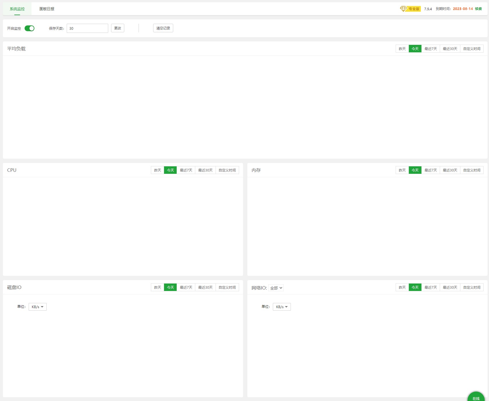

宝塔面板系统监控不显示图表内容

*均负载出来了,下面的没出来

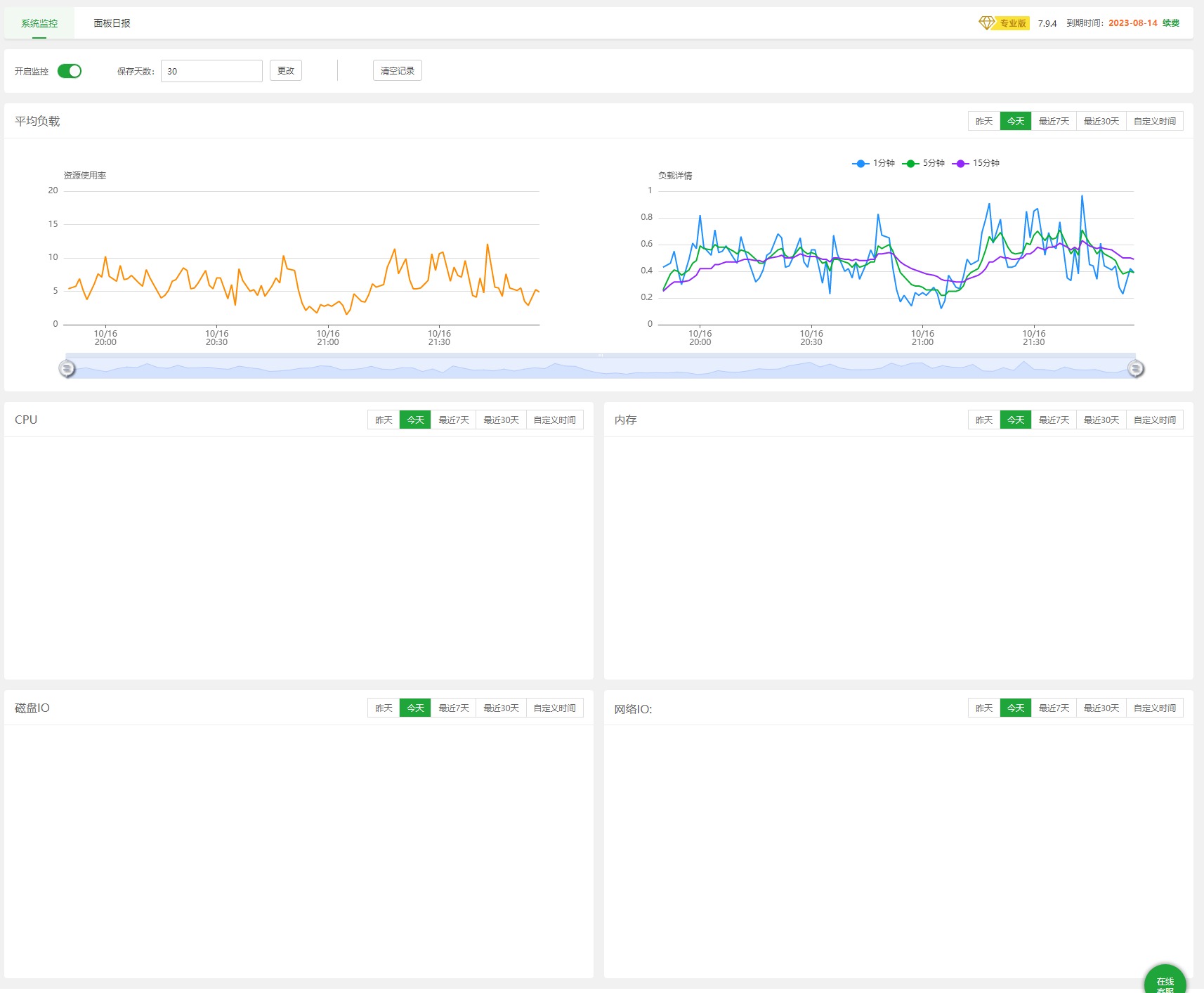

发表于 2022-10-16 22:00:29 | 显示全部楼层
堡塔安全木兰 发表于 2022-10-16 18:04
删掉/www/server/panel/data/system.db文件,重启宝塔面板,关闭监控,重开,然后再过十分钟看看是否正常 ...
*均负载出来了,下面的没有出来

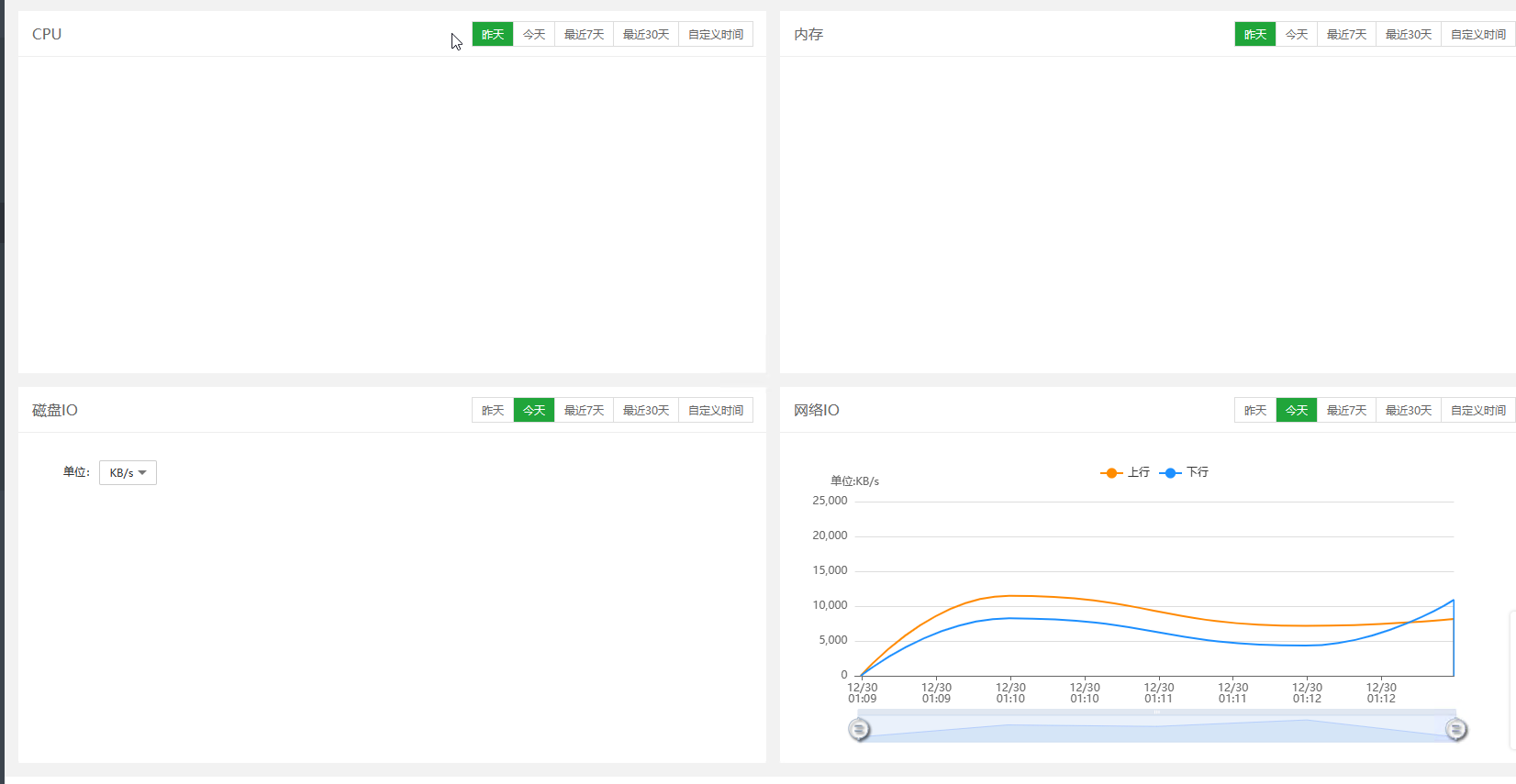

发表于 2022-12-30 01:15:49 | 显示全部楼层
删除system.db,我这边啥也不显示了 ,重新安装,只显示网络!其他不显示
