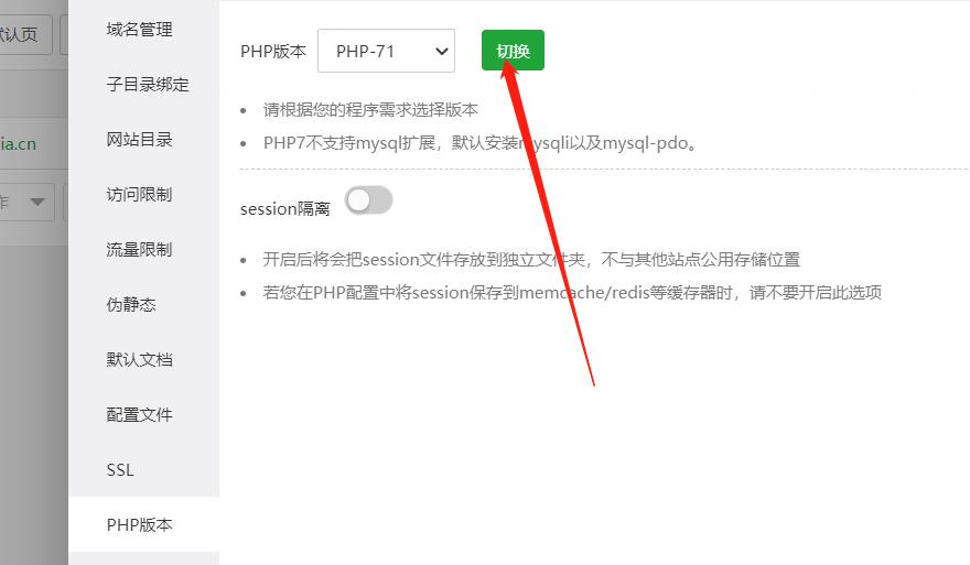

php5.6切换到7.1,切换后不生效宝塔后台显示切换成功,但系统运行还是提示是5.6

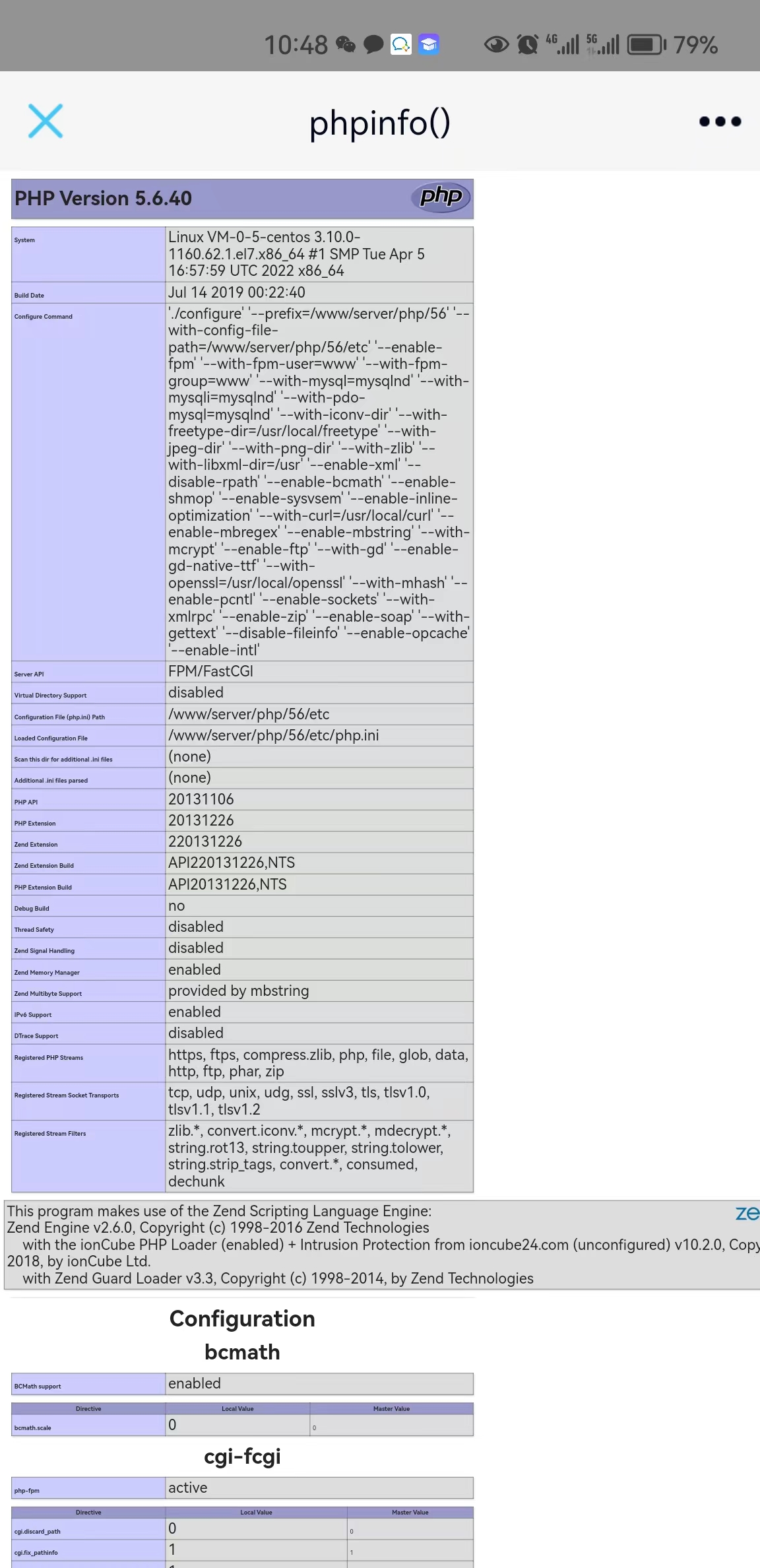

您好,您那边写一个或者phpinfo的php脚本获取访问看下是什么版本的,同时是否有使用到其他缓存设置呢?
发表于 2022-10-17 10:49:51 | 显示全部楼层
谢花郎 发表于 2022-10-17 10:29
您好,您那边写一个或者phpinfo的php脚本获取访问看下是什么版本的,同时是否有使用到其他缓存设置呢? ...
phpinfo获取结果也是5.6

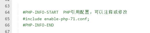

发表于 2022-10-17 10:57:47 | 显示全部楼层
您好,检查下站点的配置文件是使用了什么的,是下面的这个吗?
    #PHP-INFO-START  PHP引用配置,可以注释或修改
    include enable-php-71.conf;
    #PHP-INFO-END
发表于 2022-10-17 11:56:07 | 显示全部楼层
    #PHP-INFO-START  PHP引用配置,可以注 ...
是这个的
发表于 2022-10-17 12:00:45 | 显示全部楼层
是enable-php-71.conf ?使用无痕模式访问也一样吗?尝试重启下nginx
发表于 2022-10-17 12:41:11 | 显示全部楼层
是这个,服务器重启了!
发表于 2023-3-16 12:23:17 | 显示全部楼层
您好,您把include前面的注释去掉后再重启nginx看看。
