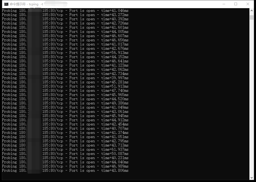

针对你说的封锁IP后是封锁了那个IP对服务器80、443端口的访问这一说法。
实测发现,被封锁的IP对服务器进行80、443端口tcping测试,依然是通的。虽然获取不到网站内容,但是这样是不是可以理解为针对网站的CC攻击在被封锁后,变成了普通的TCP攻击?只要并发足够大,就可造成服务瘫痪。
前段时间遇到了因为这个导致的服务器瘫痪,发现被封锁的IP,依然长期占用tcp连接和带宽,由于并发很大,导致服务器最终也是瘫痪的,直到我把这些封锁的IP,手动在 firewalld 里面 drop 掉,才得以恢复。
不清楚你们是否明白我的意思,我再总结下吧:
nginx防火墙封掉的是http的正常内容,nginx的活动连接依然非常高,因为依然在响应,被封锁的IP虽然得不到http内容,但tcp依然是允许的,会继续占用大量tcp资源、带宽资源,只要攻击量比较大,服务器最终也是瘫痪(带宽被挤满)。

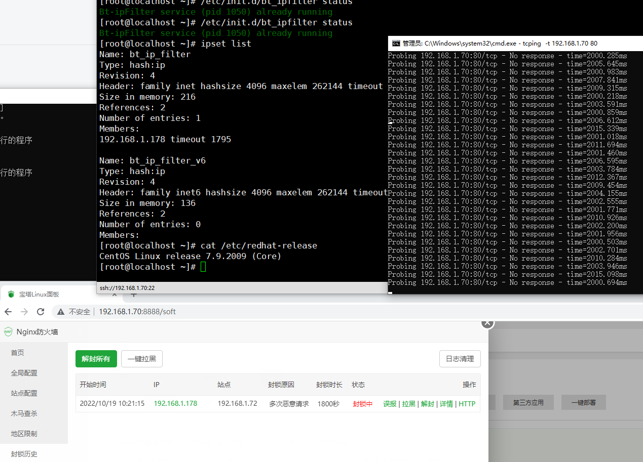

我拿了一台Centos7.9 的机器做测试
IPset 已经绑定上去了。
你可以通过命令查看他是否允许正常。如果iptables 锁的情况下也是有可能发生的
/etc/init.d/bt_ipfilter status
发表于 2022-10-19 10:28:10 | 显示全部楼层
ipset 的使用。还需要保准防火墙是启动状态

这边的情况是这样的:
1、/etc/init.d/bt_ipfilter status 的状态是运行中。
2、firewalld的状态也是运行中。
3、封锁的IP在 ipset list 命令里也能查到。
但封锁的IP除了nginx上的网站无法访问以外,其他都是通的(tcp通,icmp通,宝塔面板也可以正常访问)。
另外,你说的 ipset 的使用需要确保防火墙是启动状态,是指的 firewalld 还是 iptables ?centos 7 默认是 firewalld。

现在的情况是封锁IP后,80和443端口 tcping测试都是通的。
部署过两个centos 7系统,都是封锁IP后,tcping测试80和443端口通的。
