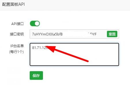

5:使用 宝塔的迁移 先在软件商城里面安装 一键迁移插件,迁移数据文件就行【点击查看详情】6:在旧的宝塔系统里面打开一键迁移,把新服务器的 宝塔控制面板地址 ttp://88.99.666.168:1314520 填写到 旧宝塔那边的迁移工具里面,然后再把新服务器的 APL填到第二行
7:把新的服务器IP填写到旧宝塔apl白名单里面(必须是你宝塔控制面板的IP地址,比如我的 http://88.99.666.168:1314520 )
8:把旧服务器的IP填写到新宝塔的apl的白名单里面

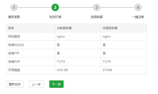

直接点旧服务器的下一步,新服务器不需要点下一步注意:需要安装PHP7.X一致的数据软件,还需要安装PHP-71/72
强制要求先安装 PHP71 和 PHP72才可以,安装其他版本的不行

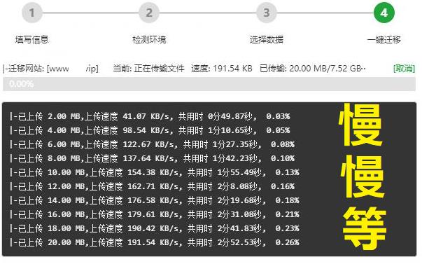

9:点下一步开始操作。数据库文件几百MB的话几分钟完成。
说明一下,如果已经下载了网站文件资料 上传的,就不需要选择左边的网站迁移,只需要右边的 数据库迁移就行

感谢楼主细致的分享!很实用的教程,对我帮助很大!
想问下新服务器必须要同时安装PHP71和72吗?还是只要安装一个就行呢?
因为服务器上运行的网站根本用不到PHP71和72,不想安装太多无用版本...
发表于 2026-8-17 11:04:06 | 显示全部楼层
想问下新服务器必须要同时安装PHP71和72吗?还是只要 ...
安装一个就可以了。7.2 包含了7.1的兼容性
发表于 2026-8-17 11:08:17 | 显示全部楼层
好像是提示需要7.1  7.2都要安装,之前的时候。现在宝塔有没有改进,不知道。如果需要2个都安装,你就安装,反正又不影响什么
