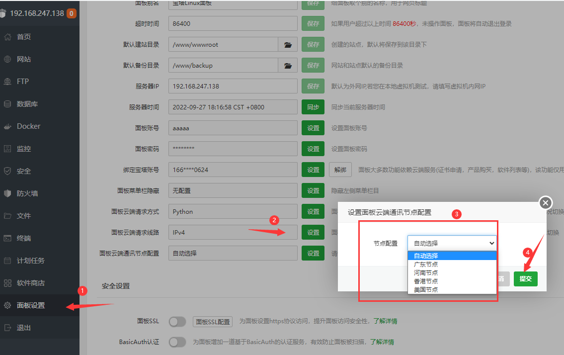

mzp321 发表于 2022-10-19 15:28
尝试修复,不行的。弹出一个出错了,面板运行时错误
发表于 2022-10-19 15:34:19 | 显示全部楼层
运维风光 发表于 2022-10-19 15:31
是下载失败了吗?哪里的服务器?尝试更换下节点,再试试
按照你的操作进行后,还是有弹窗说app被禁止了

再次修复下nginx防火墙试试
发表于 2022-10-19 15:44:07 | 显示全部楼层
运维风光 发表于 2022-10-19 15:41
再次修复下nginx防火墙试试
点击修复nginx防火墙就报错了,弹出来一个对话框,报错内容为“出错了,宝塔面板运行时发生错误(软件包下载失败,请重试)”
发表于 2022-10-19 15:47:37 | 显示全部楼层
再次修复下nginx防火墙试试
又反复点击nginx防火墙修复按钮,修复成功了,感谢。
