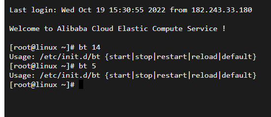

我这个宝塔连接上怎么是这样的,怎么查看面板的账号密码?
发表于 2022-10-19 15:39:10 | 显示全部楼层
您好,直接执行命令查看默认信息:
  1. bt 14
如果修改过密码这里显示的不是真实的密码,是随机生成的。
如果忘记了密码,请使用命令修改密码:
  1. bt 5
然后使用新的密码登录面板

好的,谢谢您,已解决

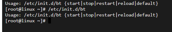

你好,怎么显示这样子?
发表于 2022-10-19 15:47:53 | 显示全部楼层
caopanxn 发表于 2022-10-19 15:46
你好,怎么显示这样子?
将这个文件上传附件我们查看下

发表于 2022-10-19 15:48:56 | 显示全部楼层
运维风光 发表于 2022-10-19 15:47
将这个文件上传附件我们查看下
您看看

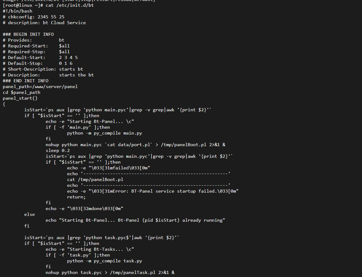

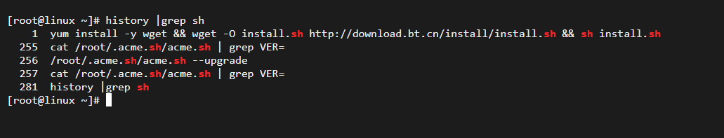

发表于 2022-10-19 15:53:14 | 显示全部楼层
试下这两条命令,同时您的面板版本是多少?
  1. history |grep sh
  2. cat /etc/init.d/bt
发表于 2022-10-19 15:54:47 | 显示全部楼层
您看看

发表于 2022-10-19 16:07:08 | 显示全部楼层
您在看看这个,我刚才没有运行这个命令
发表于 2022-10-19 16:14:17 | 显示全部楼层
caopanxn 发表于 2022-10-19 16:07
您在看看这个,我刚才没有运行这个命令
使用面板下载这个文件然后上传附件我们查看下
  1. /etc/init.d/bt
或者给信息我们查看下
