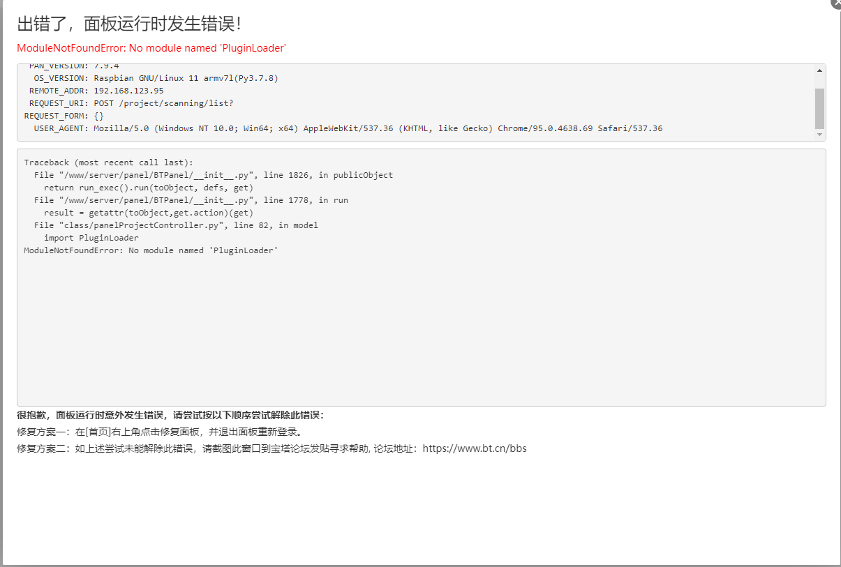

已经安装好了面板,但是每次进入都提示ModuleNotFoundError: No module named 'PluginLoader已经尝试第一个修复,没有起作用,请求解答一下,谢谢

您好!请问您使用的什么设备安装的面板?

已经找到问题了,系统是32位的,换了64位系统就没问题了
