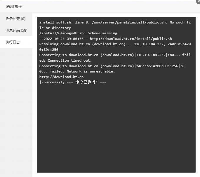

软件商店任何软件无法安装成功,切换通信节点也不行,麻烦帮忙看下谢谢!
发表于 2022-10-24 09:08:09 | 显示全部楼层
换节点也是这样,如图

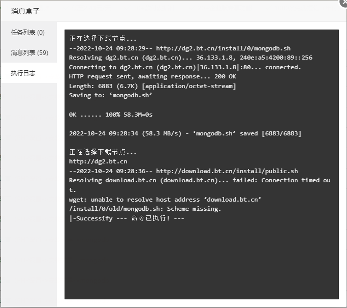

堡塔安全木兰 发表于 2022-10-24 09:27
服务器连接我司节点超时了,先尝试重新下载公共文件,然后再安装试试
如果执行这条命令直接就下载不了了; ...
你好,执行第一条命令后安装报错如图

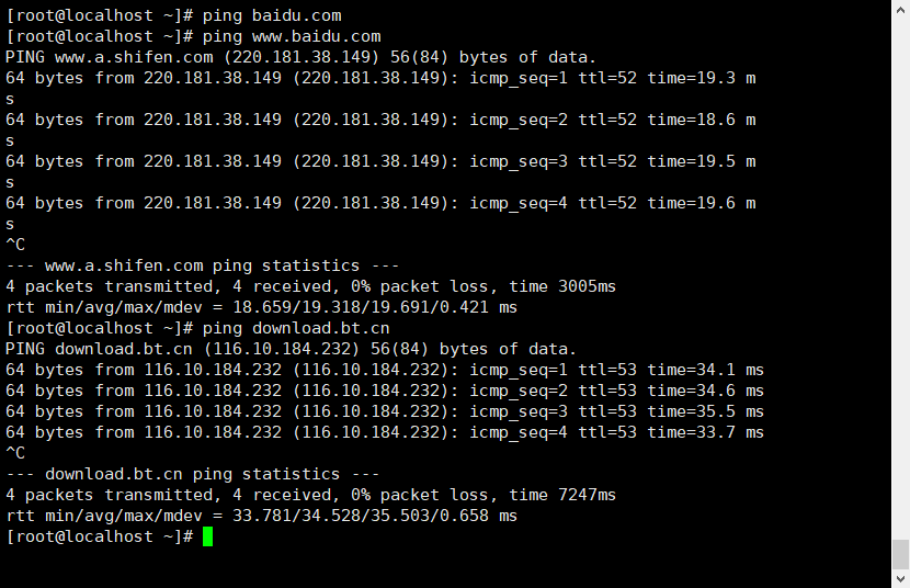

ping baidu.com和download.bt.cn都没有问题,如图
执行curl https://www.baidu.com没反应
服务器在河南许昌,上外网没有问题,麻烦看下,谢谢
