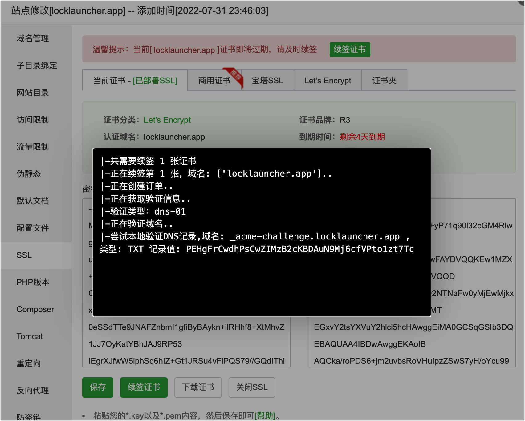

【待反馈】请问 SSL 续期 一直卡在这个界面是什么原因?
发表在 Linux面板2022-10-24 12:27 [复制链接] 7 6858
用的是 Let's 这个类型的证书,点续期总是不成功,用的是 dnspod api token 方式,自动续期

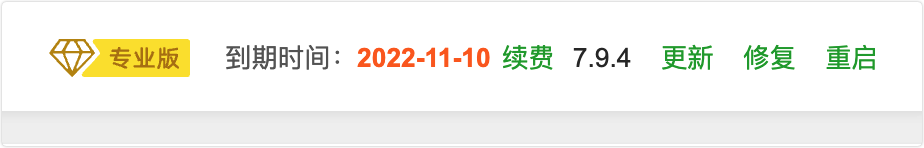

您好,请问现在是否正常续签呢?同时您当前是什么版本面板呢?尝试修复下面板或者切换到最新版本测试版本续签看下是否正常

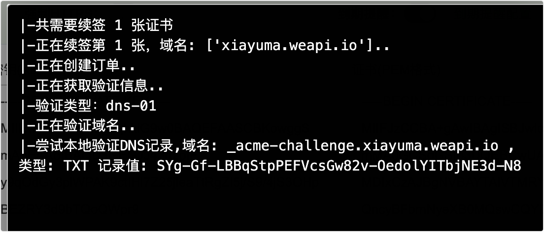

发表于 2022-10-24 22:17:22 | 显示全部楼层
谢花郎 发表于 2022-10-24 14:10
您好,请问现在是否正常续签呢?同时您当前是什么版本面板呢?尝试修复下面板或者切换到最新版本测试版本续 ...
企业微信截图_f24ee0f3-7e26-41a1-b691-1f266afcf8e7.png iShot_2022-10-24_22.16.26.png
发表于 2022-10-25 09:46:15 | 显示全部楼层
您好,您那边切换到最新版本测试版本试试续签,如果还是不行,麻烦您到服务器内执行bt 22看下面板日志
发表于 2022-10-30 12:47:52 | 显示全部楼层

更新面板没用,日志是这样

怎么办,完全不可用。现在只能手动解析 dns 了,很繁琐。
之前 dnspod api 一直用的好好的。
发表于 2022-10-30 12:49:11 | 显示全部楼层
|-正在获取验证信息..
|-验证类型:dns-01
|-正在验证域名..
|-尝试本地验证DNS记录,域名: _acme-challenge.locklauncher.app , 类型: TXT 记录值: xyV_fW0mM75gm-kz-zP_FS55wNLy5WF3-9xE1TDU7UM
|-本地验证失败!
|-第1次查询验证结果..
|-验证失败!
error_result: No TXT record found at _acme-challenge.locklauncher.app
|-没有在域名['_acme-challenge.locklauncher.app']中找到有效的TXT解析记录,请检查是否正确解析TXT记录,如果是DNSAPI方式申请的,请10分钟后重试!

您好,您到DNSPOD那里看下是否有添加新的DNS记录?
