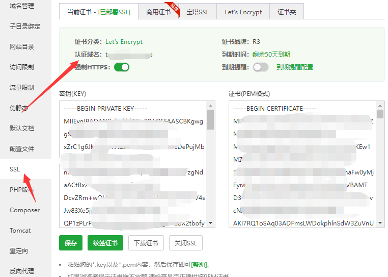

比如已经申请了www.abc.com网站,也都分别解析abc.com和www.abc.com。
申请宝塔SSL证书时abc.com申请了通过了,但是证书只认证了abc.com,没有同时认证www.abc.com,导致部署时,www.abc.com这个网址无法正常使用该证书。请问该如何解决。
发表于 2022-10-24 19:13:39 | 显示全部楼层
您好!您可以看一下SSL部署上面的位置,面板中所有的免费证书都是哪个域名申请的证书就只有该域名可以使用这个证书,只有付费的DV证书才会赠送一个www的证书。

那么,我刚刚尝试同时再申请一个www.abc.com,会提示,abc.com未验证?并请将abc.com绑定并解析到站点?

提示根域名未解析绑定,您需要将根域名绑定到站点内,CA机构是直接验证根域名不是验证www二级域名。www二级域名是附送的

根域名绑定,应该就是指abc.com域名,在DNS解析里增加一条A记录指向我所在主机的IP吧?如果是这样的话,我早就绑定了,而且目前abc.com域名的证书申请是早就通过了的。唯独赠送的www.abc.com这个域名没法正常通过。请教一下,我该如何解决www.abc.com绑定到已经申请成功的abc.com这个域名的SSL证书下面。

您那边直接部署根域名申请的证书,www不能使用吗?
发表于 2022-10-25 17:33:56 | 显示全部楼层
对的。只要一带WWW,浏览器显示"你的连接不是专用连接,攻击者可能试图从 www.xxx.xxx 窃取你的信息"
发表于 2022-10-25 17:35:15 | 显示全部楼层
只要一带www就无法正常使用。提示“你的连接不是专用连接,攻击者可能试图从 www.xxx.xxx 窃取你的信息”
发表于 2022-10-25 17:45:32 | 显示全部楼层
不带www就正常了
发表于 2022-10-25 18:19:38 | 显示全部楼层
这需要使用泛域名申请证书。
