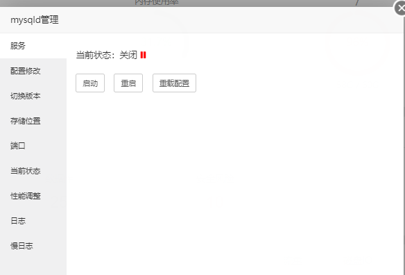

能远程帮我看看吗?我怎么启不来mysql

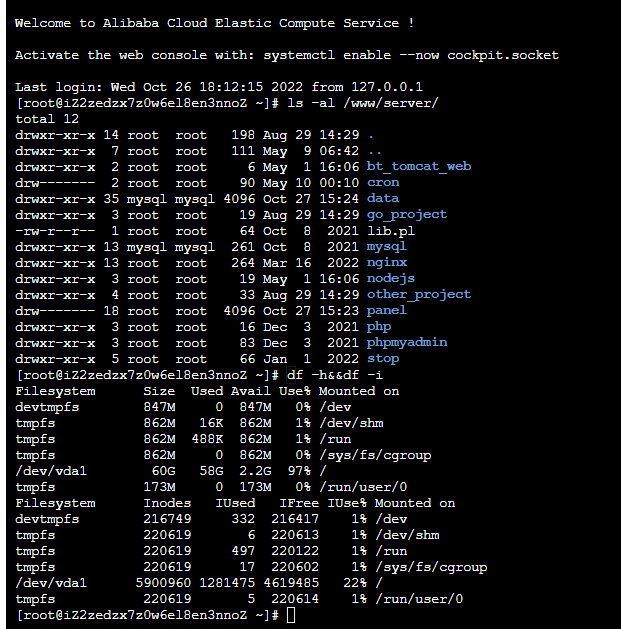

您好,问题解决了吗?如果没有,请检查磁盘空间是否正常?同时检查/www/server/data目录的 权限是否为mysql?
  1. ls -al /www/server/
  2. df -h&&df -i
发表于 2022-10-27 15:40:38 | 显示全部楼层
运维风光 发表于 2022-10-27 10:57
您好,问题解决了吗?如果没有,请检查磁盘空间是否正常?同时检查/www/server/data目录的 权限是否为mysq ...

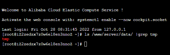

发表于 2022-10-27 18:13:27 | 显示全部楼层
连接不了 ,您修改过配置文件吗?检查www/server/data/ 下是否有tmp目录 并且权限为mysql的
  1. ls -al /www/server/data/ |grep tmp
发表于 2022-10-28 08:39:20 | 显示全部楼层
运维风光 发表于 2022-10-27 18:13
连接不了 ,您修改过配置文件吗?检查www/server/data/ 下是否有tmp目录 并且权限为mysql的 ...
