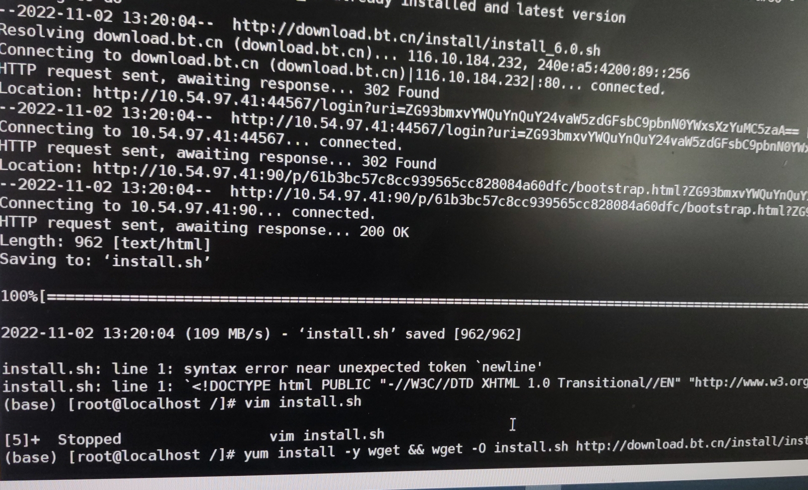

【已完成】syntax error near unexpected token `newline'
发表在 Linux面板2022-11-2 13:24 [复制链接] 6 9192

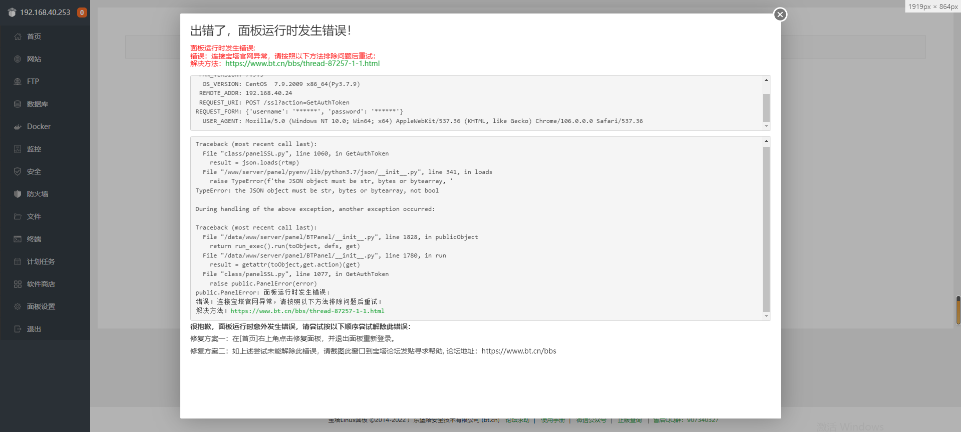

发表于 2022-11-2 18:43:59 | 显示全部楼层
在绑定账号时出现这个错误

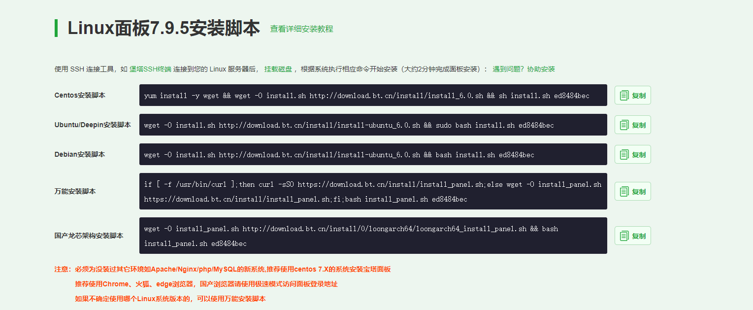

发表于 2022-11-2 14:22:48 | 显示全部楼层
  1. curl -sSO http://download.bt.cn/install/install_panel.sh && bash install_panel.sh 12f2c1d72
您好您使用这个安装脚本,您上面的安装脚本是复制的哪里的?另外您是否使用什么代理?如果是的关闭代理是否可以使用?
发表于 2022-11-2 18:41:25 | 显示全部楼层
大炮运维V587 发表于 2022-11-2 14:22
您好您使用这个安装脚本,您上面的安装脚本是复制的哪里的?另外您是否使用什么代理?如果是的关闭代理是 ...
好的我试下,命令是在官网粘贴的;
还有想问下目前服务器已经安装了docker的 nginx、mysql,安装宝塔会有影响吗

发表于 2022-11-2 20:16:52 | 显示全部楼层
宝塔用户_kngyuq 发表于 2022-11-2 18:43
在绑定账号时出现这个错误
您好!根据以下方法,修复一下连接我司节点,不要在宝塔面板自带的终端里面执行
上海、香港地区使用链接里的方法:
其他地区服务器执行以下命令解决,请问具体是哪个地区的服务器呢?回复一下
不知道是那个地区服务器的建议从3选项开始一个一个尝试直到可以连接为止
  1. wget http://125.90.93.52/tools/auto_fix.sh && bash auto_fix.sh
尝试过以上方法后还是连接不上的话,逐条执行以下命令截图看一下结果
  1. ping www.bt.cn
  2. curl -v https://api.bt.cn
  3. curl -v www.baidu.com
  4. curl -s -m 5 http://download.bt.cn/tools/btcheck.sh|bash
  5. history | grep sh
发表于 2022-11-14 12:17:12 | 显示全部楼层
上海、香港地区使用链接 ...
好的可以了
