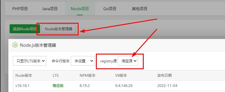

不知道为什么阿里云的服务器下载node特别慢,解决办法就是,通过修改bt的文件,让node从中国的(淘宝)镜像站下载
也不知道为啥,bt明明很容易就可以支持下载站切换却没开放,只开放了registry源切换,并没有提供下载站切换的功能,只从官方下载。
解决方法如下:
1.先将node的registry源切换为淘宝源,要么即使node安装成功,也会卡在模块安装上。看图
2.用bt文件管理功能,找到下边文件。将 https://nodejs.org/dist 修改为 https://registry.npmmirror.com/-/binary/node 这个淘宝镜像站的地址,
详情可登录  https://www.npmmirror.com/ 查看,上图
保存后,再去node管理器 更新版本列表 将非常快,安装node也会非常快。

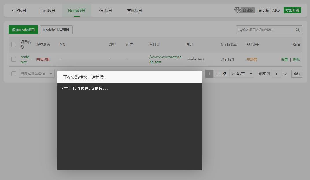

再就是,不知道是我系统还是哪里原因,不可以安装v18的版本,添加项目后会卡在正在安装模块,启动项目也失败。
然后 在ssh执行 node -v  提示一大堆错误。 后来安装 v16版没有问题。所以遇到这个问题的同学,安装v16的版本即可。
