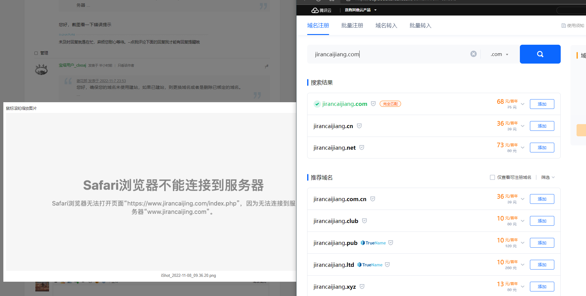

我把网站删除之后,重新一键部署,结果发现,网页无法打开。或网页无法连接服务器
发表于 2022-11-8 08:34:24 | 显示全部楼层
我删除了添加的站点之后,再用一键部署发现网页无法打开或者网页无法连接服务器
发表于 2022-11-8 09:24:59 | 显示全部楼层
谢花郎 发表于 2022-11-7 23:53
您好,确保您的域名未使用建站,如果已建站,则更换域名或者是删除已绑定的域名。
我重新装了一下宝塔面板。然后一键部署,结果发现,网页无法打开。或网页无法连接服务器
发表于 2022-11-8 09:33:34 | 显示全部楼层
宝塔用户_clxoaj 发表于 2022-11-8 09:24
我重新装了一下宝塔面板。然后一键部署,结果发现,网页无法打开。或网页无法连接服务器 ...
您好,截图看一下错误提示

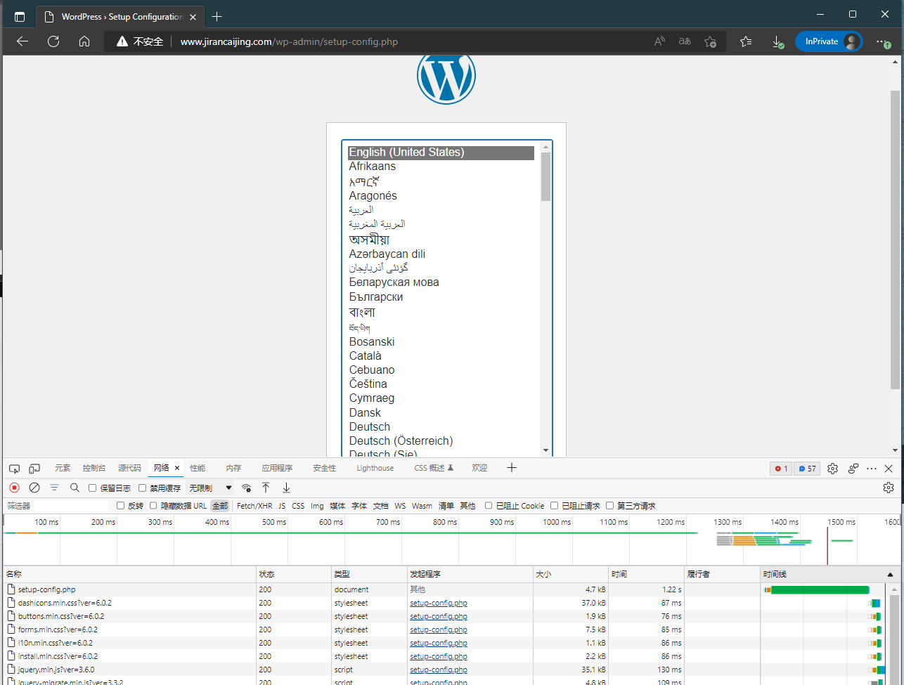

一键部署,之后,顺利的建立了数据库。然后到安装这一步,显示如下:
请帮我解决一下,谢谢

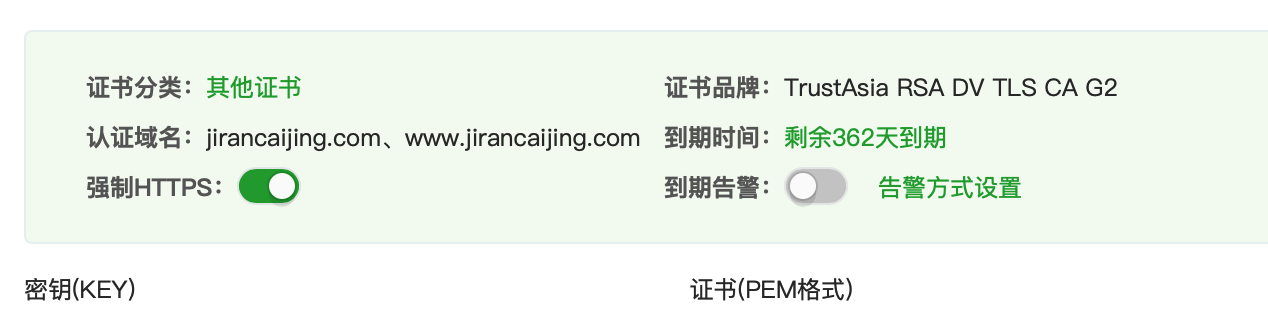

发表于 2022-11-8 11:51:11 | 显示全部楼层
堡塔运维向樛木 发表于 2022-11-8 10:36
mac的终端中执行以下命令截图看一下
您好,用笨办法非一键部署。安装成功了......
现在的问题是:301重定向设置之后,出现打不开的情况。用:jirancaijing.com定向到:www.jirancaijing.com出现错误。另外就是输入带3W自动会跳转到非3W上面,不知道为啥。帮忙解惑,非常感谢,SSL设置有问题吗?
如图
如图
非常感谢
发表于 2023-3-17 15:48:18 | 显示全部楼层
现在的问题是:301重定向设置之后,出现打不开的情况。用:j ...
您好,您可以开启防窜站,如果问题未能解决,可重新发帖咨询
