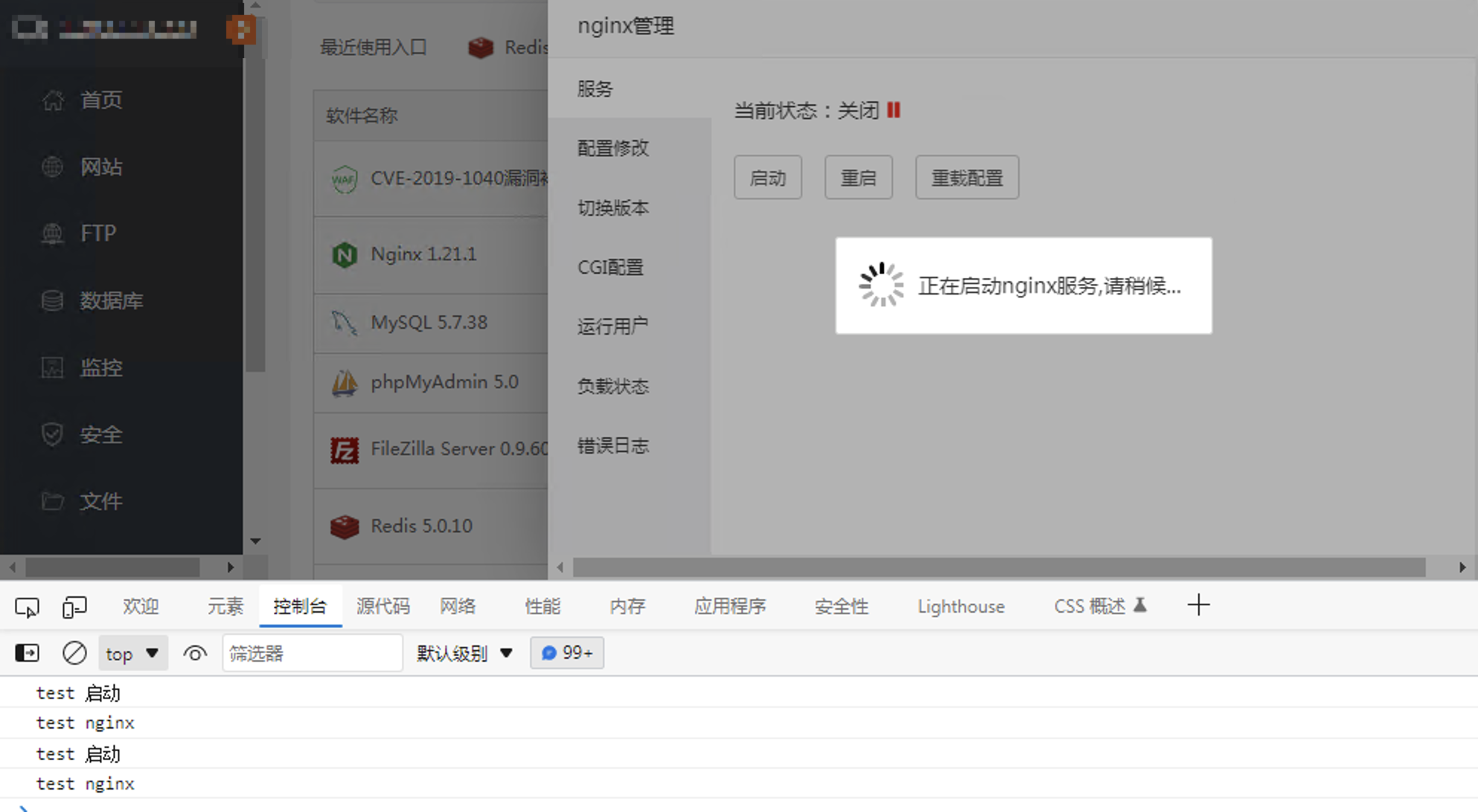

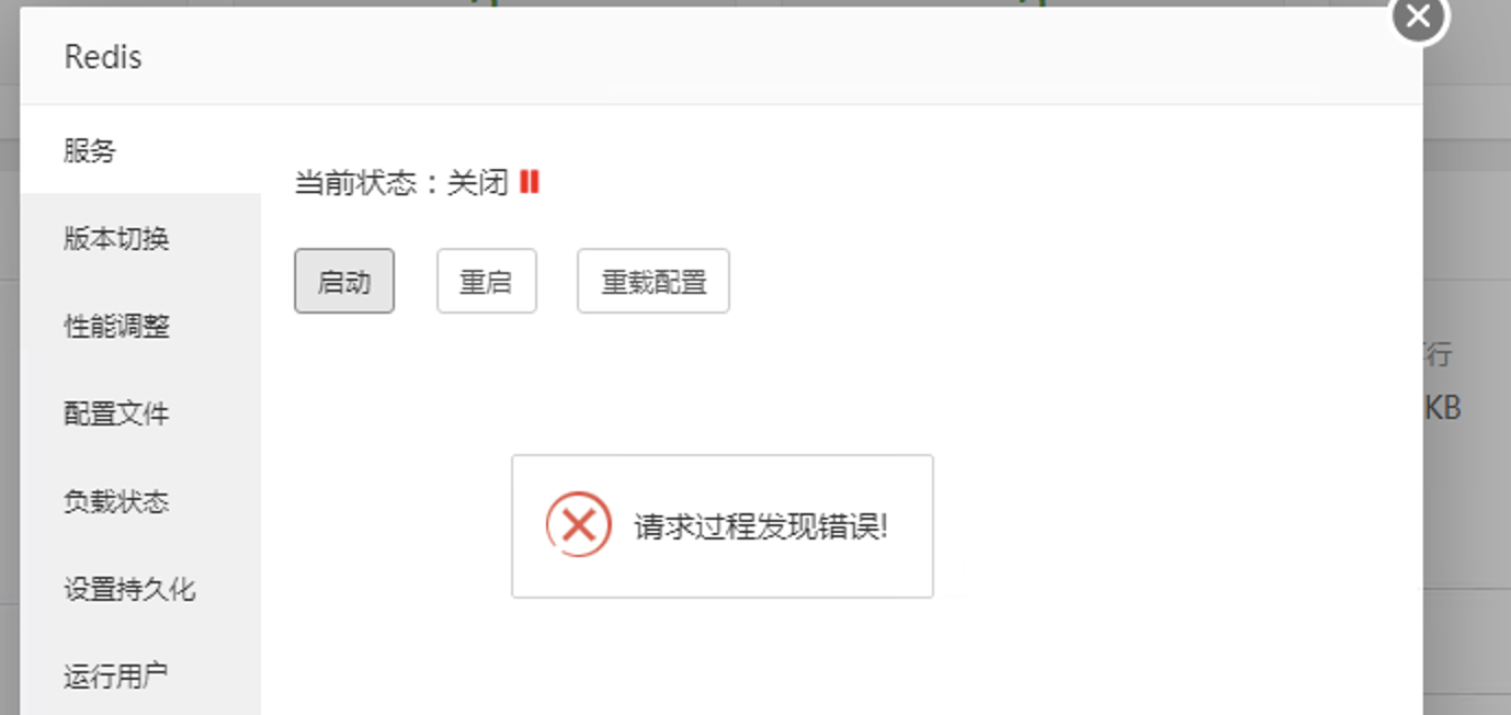

Windows server 2012宝塔7.7.0
长时间不关注,今天突然发现,nginx和redis,死活无法启动,重启也无效。
F12,console也不报错。nginx一直爱的魔力转圈圈

哪个位置可以手动启动?或者使用命令启动?
发表于 2022-11-9 14:16:22 | 显示全部楼层
启动nginx的命令是
  1. net start nginx
启动redis的命令是
  1. net start redis
您到命令行里操作下,是否可以启动,不能的话,看下有没有报错

另外问一下,Windows哪里可以设置用户或者用户权限。
原来redis和nginx一直是redis用户和www用户,突然不能用了。现在都改为管理员,就可以了。
是Windows系统哪里自动更改了权限??

您好,有安全软件吗?面板默认使用管理员用户运行nginx,redis默认使用redis用户运行
