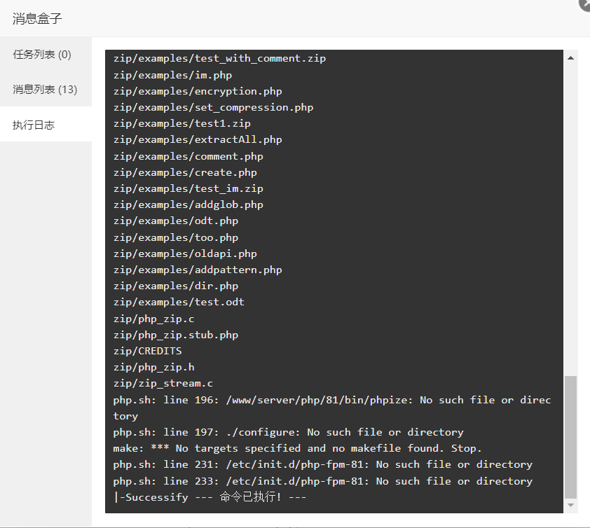

发表于 2022-11-13 11:19:06 | 显示全部楼层
在服务器上运行的脚本
请看一下截图里面的过程
发表于 2022-11-13 14:53:56 | 显示全部楼层
谢花郎 发表于 2022-11-13 09:50
您好,这个应该是没有下载到资源包,您那边手动到命令执行下面命令看下
如果安装有报错,麻烦将脚本整个执 ...
你好,请帮忙看一下下面的回复截图
发表于 2022-11-13 14:58:16 | 显示全部楼层
minggong 发表于 2022-11-13 14:53
你好,请帮忙看一下下面的回复截图
依次执行下面命令修复,这个问题是因RPM的数据文件损坏导致,重新构建RPM数据文件
  1. cd /var/lib/rpm/
  2. for i in `ls | grep 'db.'`;do mv $i $i.bak;done
  3. rpm --rebuilddb
  4. yum clean all
