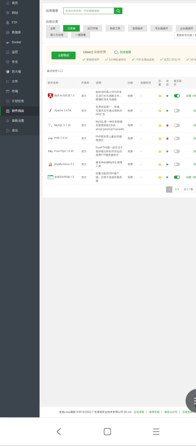

我在华为云的服务器安装了宝塔面板,选择了LAMP的默认配置,但是安装完成以后,发现php7.4和mysql5.7版本无法使用。服务器的配置如下:1核2g 40g高io系统盘 华为云欧拉2.0操作系统
以下是宝塔面板的截图,请问这样的服务器配置可以使用这两个软件吗?怎么才能使用?谢谢!
宝塔面板截图
宝塔面板截图

你好,现在php7.4以上版本可以通过编译安装的方式安装,但是mysql5.7以上版本需要服务器有更高的配置,为什么要这么高的配置才能安装?低配置服务器就不能安装吗?
发表于 2022-12-6 00:22:44 | 显示全部楼层
无极仙人 发表于 2022-12-5 17:09
你好,现在php7.4以上版本可以通过编译安装的方式安装,但是mysql5.7以上版本需要服务器有更高的配置,为 ...
您好,编译安装MySQL需要占用大量服务器资源,如果服务器配置太低编译进程就会被系统结束掉,您可以尝试使用极速模式或者增加服务器虚拟内存后再次尝试安装MySQL。
