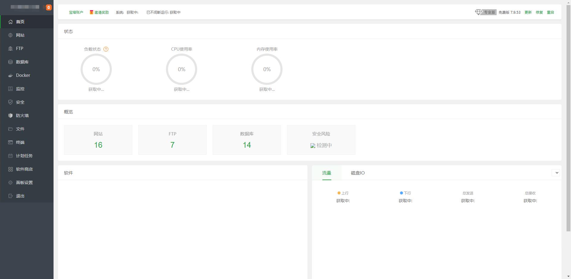

更新到7.9.53后,更新软件时,尤其是数据库和php更新时,系统报错

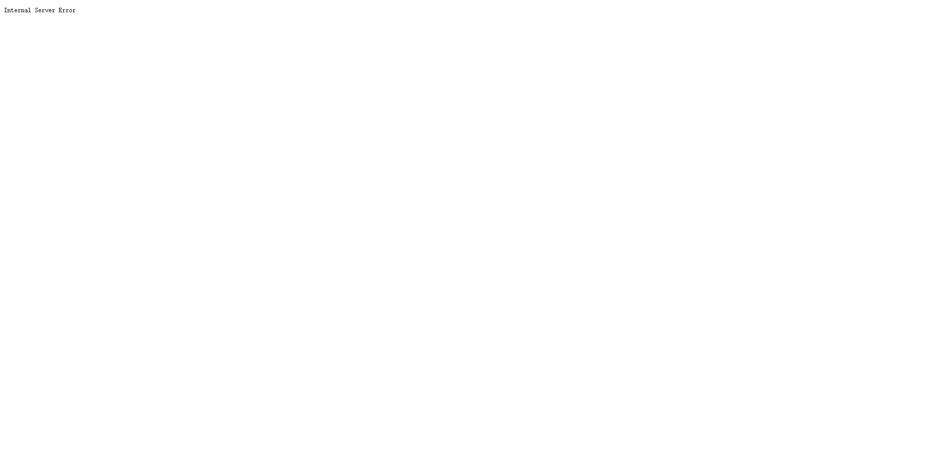

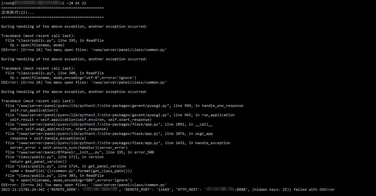

您好,您的CentOS9 怎么安装的?面板默认安装的是 /www目录,而且安装的时候不会影响你的系统引导分区的
面板无法登录或者打开,执行
  1. bt 22
看下面板的运行日志

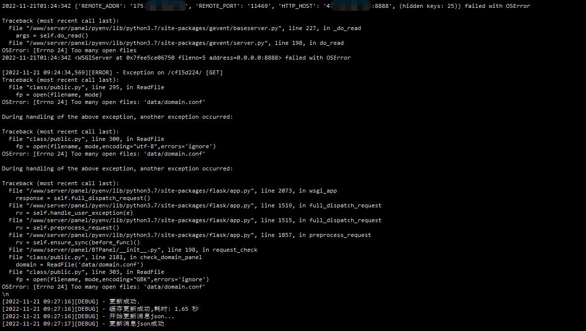

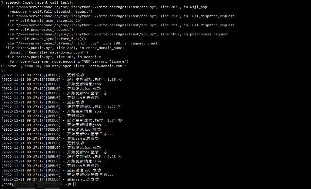

1.jpg 2.jpg 3.jpg 这个是bt 22输出内容
发表于 2022-11-21 09:36:05 | 显示全部楼层
隐藏人物 发表于 2022-11-21 09:32
这个是bt 22输出内容
日志是centos stream 8的,是从centos8.3升级上来的
发表于 2022-11-21 10:10:15 | 显示全部楼层
问题所在是  Too  Many open  files
参考这个教程解决下
【新提醒】浅谈日志中记录 too many open files 解决方案 - Linux面板 - 宝塔面板论坛 (bt.cn)

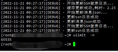

4.jpg 刚查了一下,数量是65535,这个应该是够用吧
发表于 2022-11-21 10:46:27 | 显示全部楼层
已经有错误信息提示文件句柄不够了,你按照步骤解决下吧
